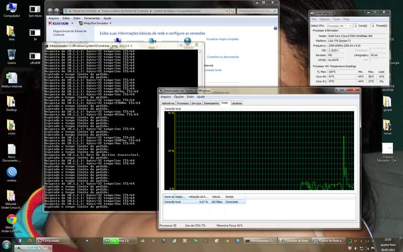

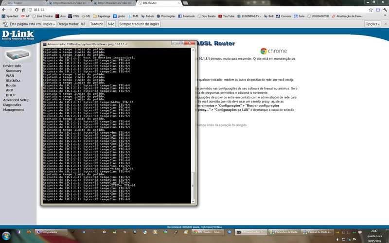

    Com certeza [e loop aconteceu comigo semana passada nao conseguia pingar nem modem nem rb quando colocava um determinado cabo que na outra saida do cabo tinha um switch na casa de um vizinho o cabo do vizinho sobrando o pai dele plugou o cabo no switch as duas pontas. perdin umas 2 horas ate descobrir o acontecido. veja pinggs da rb e modem nos printsClique na imagem para uma versão maior
