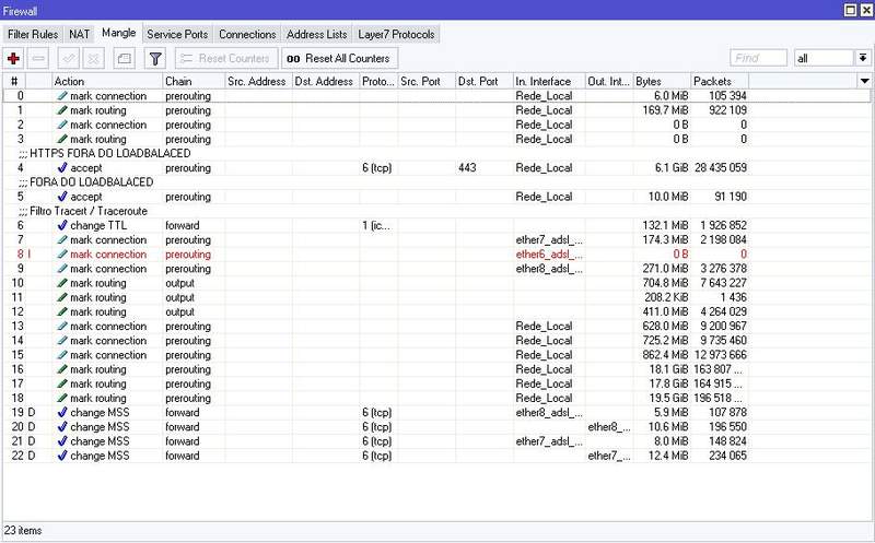

    tua bronca deve esta no malhe depois que é feito a bridge tem que ir no mangle e redirecionar todas as portas de rede local para bridge
    .Clique na imagem para uma versão maior
Nome:	         mangle.jpg
Visualizações:	171
Tamanho: 	61,2 KB
    qualquer coisa passa Email o mesmo nome @gmail.com posso te ajudar.

    [IP=>FIREWALL=>MANGLE] (simples assim né)
    Realmente, a bronca do mangle resolveu o problema!
    Classifiquei o pcc de todas as conexões e está funcionando perfeitamente.

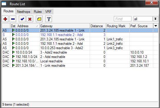

    Amigo que bom que resolveu seu problema, mas então seu link está trabalhando a 2Megas estável por que com certeza ele está com Distancia 0 em ROUTE e os ADSL não passam de 2Megas por que seu link primário já está no talo então troca as Distancia do Link de 2Megas para seu ADSL 3 que vai ficar show.

    Padrão Re: Problemas com balanceamento de internet
    Amigo, não sei bem como faço isso, são tantas linhas pra definir distância que to meio confuso, se puder me ajudar é só por os números na sequencia que faço por aqui, abaixo a imagem da tela Routes:
    Olá, amigo ta faltando uma regra do seu link 10.0.0.253 que ficaria igual a primeira opção mas com a distancia 0 depois o outro link distancia 1 e o outro distancia 2.
    E aonde está o 192.168.1.1 reachable 2 que contem Routing_mark fica com distancia 1 não é nessa opção que mexe em distancia ta somente nos outros acima.
    Citação Postado originalmente por freitascs Ver Post
