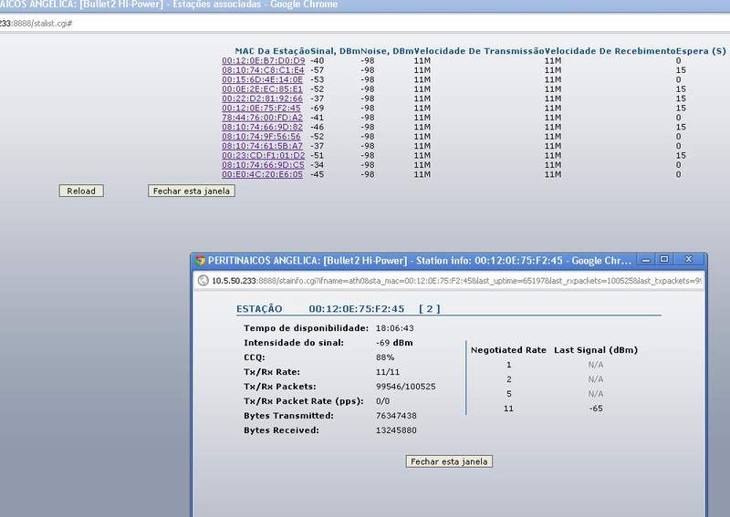

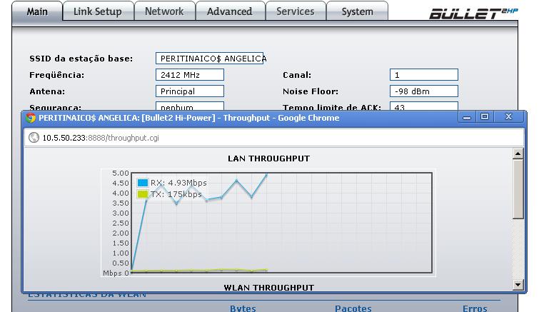

    Boa tarde amigos, segui alguns passos e revisei instalacoes e tudo mais, basicamente inclinei mais o painel que está com o bullet 2HP setei em 22 de potencia fixei em 11MB ack automatico (nao passa de 42)... segue como ficou em foto anexa.Clique na imagem para uma versão maior
Nome:	         throught bullet2 B.JPG
Visualizações:	496
Tamanho: 	54,1 KB
ID:      	25262Clique na imagem para uma versão maior
Nome:	         Clientes conectados Painel com Bullet 2HP.jpg
Visualizações:	561
Tamanho: 	43,8 KB
    Última edição por peritinaicos; 01-08-2011 às 08:20.

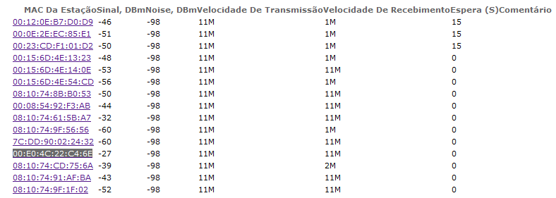

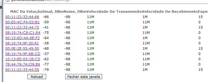

    Padrão Re: Bullet 2 HP - Clientes com sinal bom mais perdendo pacote e througput baixo
    Problema persiste mesmo com todas configurações e instalação revisadas... o sinal que os bullets mostram acredito que sejam mentirosos, pois teoricamente seria para tudo estar certo mais está uma lastima. Alguém ja passou por isso?
Nome:	         Capturar2.PNG
Visualizações:	337
Tamanho: 	18,4 KB
ID:      	34094Clique na imagem para uma versão maior
Nome:	         Capturar.PNG
Visualizações:	443
Tamanho: 	21,3 KB
