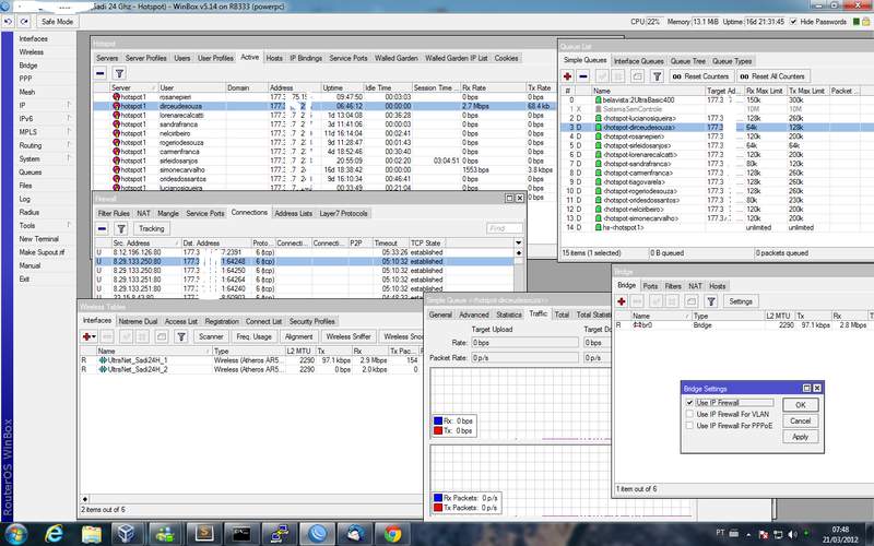

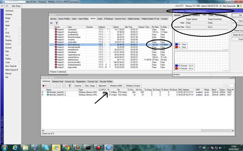

    Já na 5.11 eu observei isso,
    Cliente Logado, Não marca nada na queue, e vai até Esguelar o cartão
Nome:	         bug mikrotik.jpg
Visualizações:	391
Tamanho: 	56,6 KB

    Padrão Re: Bug Controle de Banda RouterOS 5.xx ???
    Já verifiquei no tree, não tenho nada, e nas queues está tudo certinho como deve estar, só tem queue dinamica do hotspot, se alinhar eles fica em ordem.
    simplesmente não marca e não controla a banda, essa versão está 5.14, e a unica coisa que pode ser é que esta rodando em uma RB333, que por sinal é a unica 333 que tenho na minha rede.
    as outras até agora não vi esse problema

Nome:	         bug mikrotik1.jpg
Visualizações:	175
Tamanho: 	67,8 KB
    gente vejam no print screen
    no ip-bidings não tem como ser pq a queue é dinamica quando o cliente loga, e ele ta logado com a queue, mesmo no ip-bidings estaria controlando o ip
    remover todas as queues e fazer novamente, elas são dinamicas, tem que ser perfeitas.
    Achei mais um hotspot que tenho aqui com RB333, a diferença é que nas duas rbs as queue tree ficam todas em azuis, se voltar para 4.17 ou 3.30, ficam normal.
    acho que é bug mesmo
