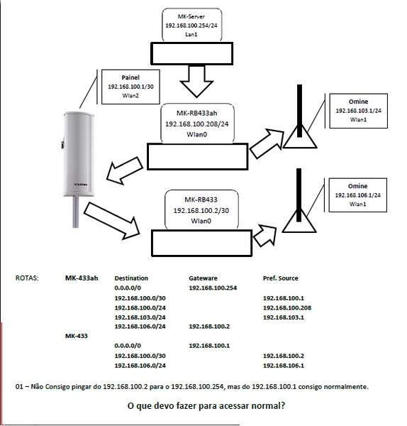

    Estou com um problemas com rotas, preciso de ajuda.
    Tenho uma repetição passando por outro mk, acontece que não consigo pingar do mk da ponta para o outro mk da outra ponta, do mk do meio pinga normal para qualquer um. Segue rascunho da rede.
Nome:	         rotas mk.jpg

    É isso mesmo que você fez? Usou uma rede /24 e uma mesma rede em /30? não vai funcionar. Se quiser quebrar a rede, faça da forma correta para então ter as rotas funcionando. Ou simplesmente troque a máscara de /30 para /24 que provavelmnete vai funcionar se estiver tudo certinho.

    Como o colega citou, /24 ja deve funcionar, mas se puder faça /30 para diminuir o broadcast.

    Mas aí ele vai ter que dividir a rede toda em /30, pra ficar certo. Não usar uma rede em /24 e usar a mesma rede em pedaços de /30.

    Sim. O correto é segmentar em pedaços /30 ou depedendo até em /29. Acredito que o desempenho seja melhor.
