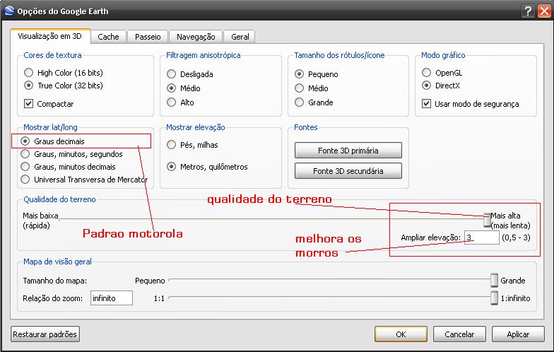

    Padrão Re: qual antena tem maior alcance
    faz o seguinte altera no google earth como esta na imagem e passas as cordenas corretas ok
Nome:	         google-config.jpg
Visualizações:	259
Tamanho: 	68,7 KB

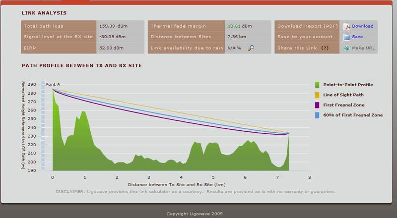

    Picos-Piauí terra boa hehe
    entao pelas cordenas foi tranquilo pode usar airgrid de 27 dbi 5.8
    da uma olhada ai o enlace na verdade e de 7 km e tem que levar em consideraçao e que coloque nas duas pontas torres de 15 metros
    qualquer coisa passas as alturas corretas que refaço aqui ..tbm e importante aprender fazer esse simulaçao e muito importante depois te passo um tuto com se faz ok
Nome:	         Enlace.jpg
Visualizações:	171
Tamanho: 	31,6 KB
    depois passa seu email ou msn para eu poder te enviar o aquivo pdf mais detalhado ok um abraço

    Teria que ficar de 45% a 49% para fica bom ...mas na cidade,neste teste era torre ou nao?
    acredito que com airgrid de 27dbi fique bom e com um alinhamento fino dos dois lados ok..o alinhamento e alma do negocio hehe
