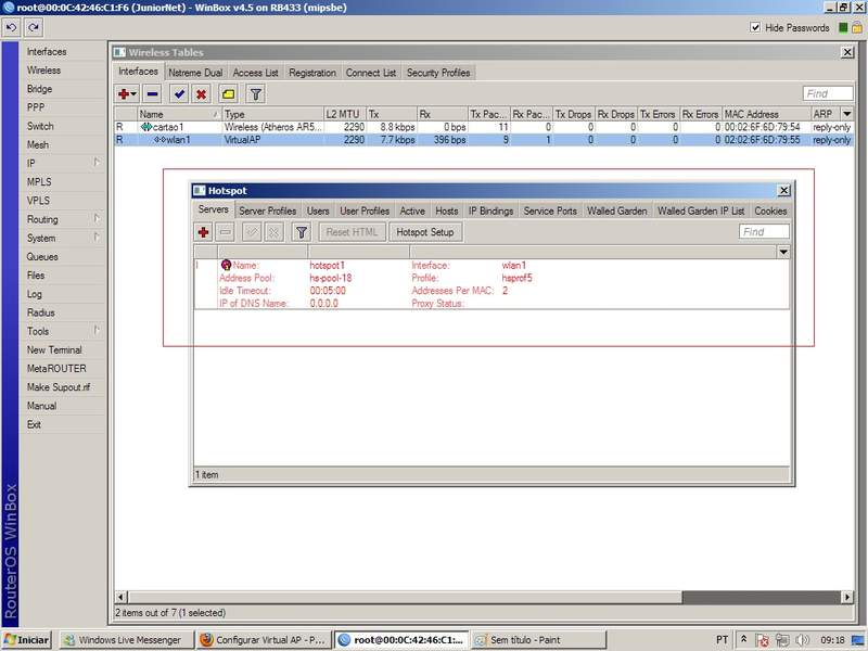

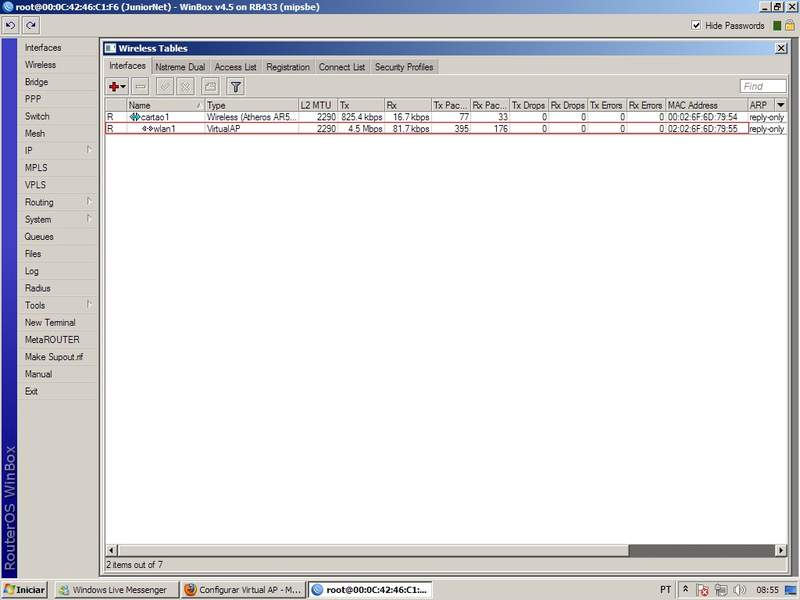

    Bom, eu conseguir colocar a AP Virtual para funcionar como vcs podem ver, so que eu criei ela para tentar usar um hotspot, que na minha AP física eu não consigo criar.
    Antes de criar um Port Bridge para essa AP Virtual eu conseguia criar um Hotspot, pelo menos ele não ficava vermelho nem dava erro, mais tb não conseguia acessar.
    Sendo que agora que criei a Port/Bridge para essa AP Virtual não consigo mais criar um HotSpot, Sempre fica vermelho=Errado.
    Alguem pode ajudar ?

    Deu Certo, vlw, ja está funcionando, agora não consigo criar um Hotspot... :/
    Padrão Re: Configurar Virtual AP
    Antes de fazer o Procedimento acima, o hotspot quando criava ficava normal, agora dps que fiz ele fica vermelho=errado.
    Vou mandar uns prints da configuração aki, quem sabe alguém pode me ajudar.

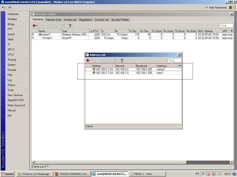

Nome:	         MIKRO 1.jpg
Visualizações:	312
Tamanho: 	44,3 KB
ID:      	34294Endereço de Ip de cada Interface.

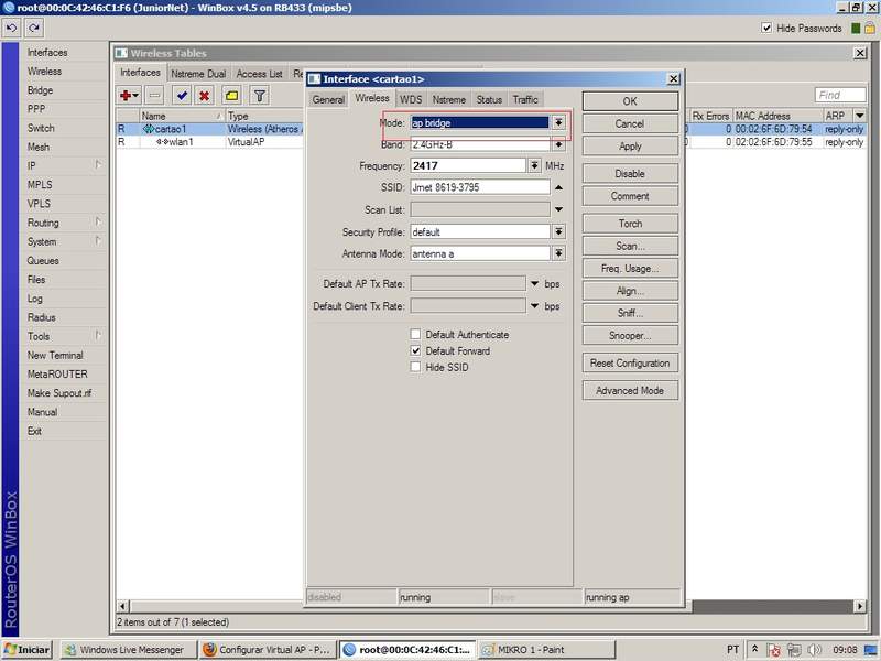

Nome:	         mikro2.jpg
Visualizações:	208
Tamanho: 	49,7 KB
ID:      	34295Configuração da RB
Nome:	         mikro2.jpg
Visualizações:	212
Tamanho: 	52,6 KB

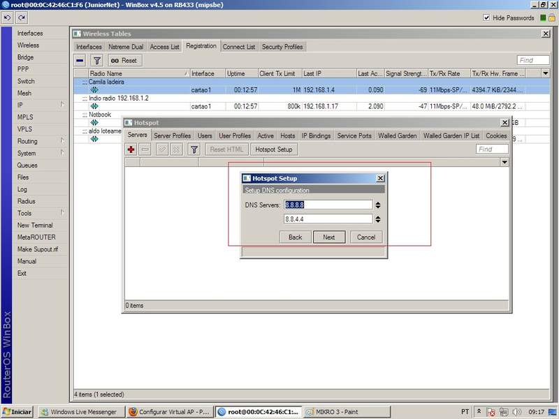

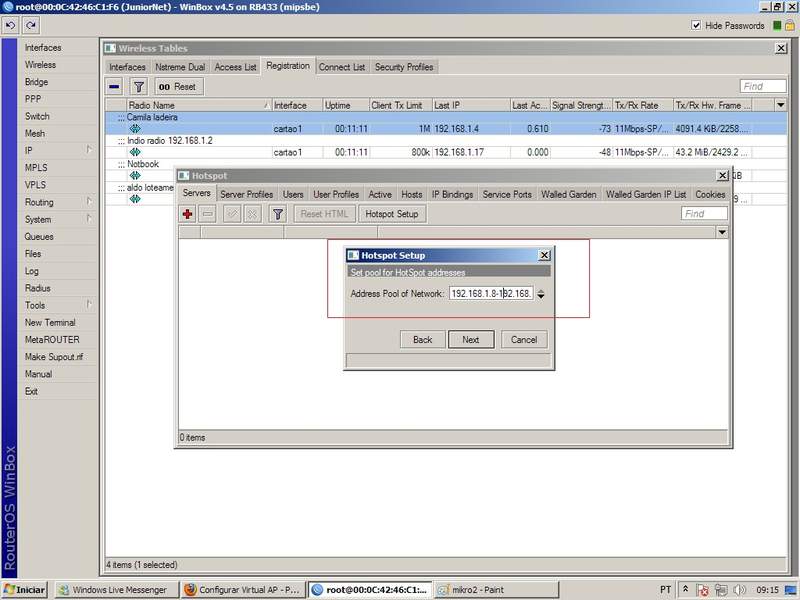

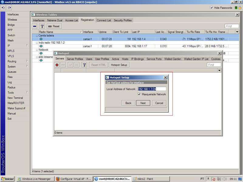

    Configurando o Hotspot
Nome:	         mikro2.jpg
Visualizações:	205
Tamanho: 	52,6 KB
Nome:	         mikro2.jpg
Visualizações:	178
Tamanho: 	51,9 KB
Nome:	         mikro2.jpg
Visualizações:	178
Tamanho: 	51,6 KB
Nome:	         MIKRO 3.jpg
Visualizações:	173
Tamanho: 	51,6 KB
Nome:	         MIKRO 3.jpg
Visualizações:	315
Tamanho: 	52,1 KB
Nome:	         HOTSPOT.jpg
Visualizações:	210
Tamanho: 	50,5 KB
ID:      	34302HotSpot com Erro

    Uma sugestão para o amigo com o problema.
    Refaz tudo do zero.
    Cria o hotspot. Depois de tudo testado, cria o AP Virtual.
    Aqui foi feito assim. Já tinha o hotspot a muito tempo. Os AP virtuais começamos não faz muito, em cima do que já estava funcionando.

    O que eu notei no primeiro print que voce postou é na coluna ARP, está como reply-only.
    Aqui no meu está como "enable".
    Não sei se tem alguma diferença de resultados.

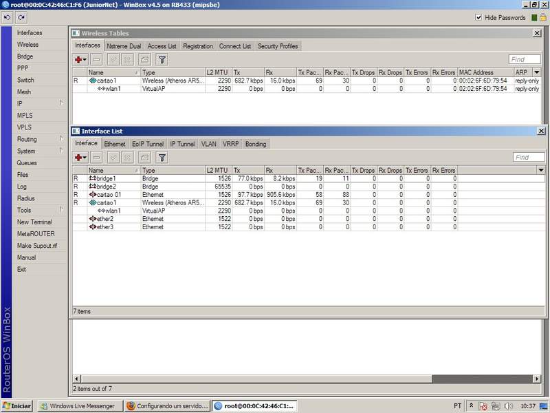

Nome:	         Sem título.jpg
Visualizações:	199
Tamanho: 	55,4 KB
ID:      	34303Minhas Interfaces ... té agora não conseguir

    Você tentou trocar o ARP de reply-only para enable?
    nada :/
