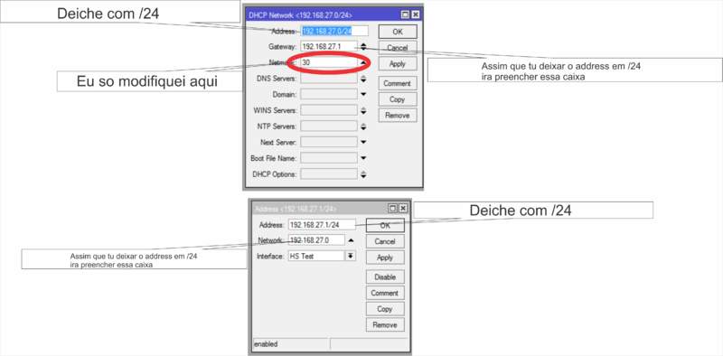

    ola galera consegui, acabei de colocar em teste no carater global, estão em todos os clientes a parti de agora, se der qualquer erro posto aqui ok. segue a um print do que eu fiz.
Nome:	         mascara 252.jpg
Visualizações:	574
Tamanho: 	25,2 KB
    Freitas uma ultima pergunta,
    testei oque tu me sugeriu so que tive um problema, ex: minha gateway é 192.168.27.1 e seguindo o que vc flow meu sistema gero um pool de
    192.168.26.1-192.168.27.0
    192.168.27.2-192.168.27.254
