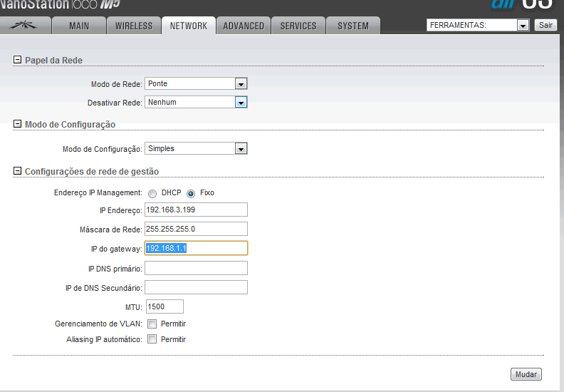

    Amigos, tenho um router tplink 642g e dele sai um cabo na na porta lan de uma M5 que esta como ap
    com as configurações como na foto abaixo na aba network
Nome:	         ap.gif
Visualizações:	166
Tamanho: 	20,3 KB
    estou jogando net para minha irmã que mora a uns 600 mt
    o sinal esta perfeito tudo ok com relação a isso...
    só que quando ela liga o pc normalmente fica sem acesso a internet até que execute a solução de problemas

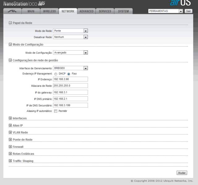

    do próprio windows ou do IE, a minha duvida é se a configuração da aba network da M5 dela esta certa segue foto abaixo
Nome:	         estação.jpg
Visualizações:	240
Tamanho: 	26,8 KB
    o que devo fazer para que isso acabe... ??
    devo colocar ip fixo ??
    se alguém puder me ajudar ficarei muitíssimo grato!!

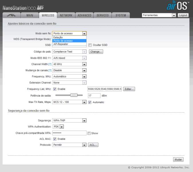

    Padrão Re: Ajuda configuração das M5 .
    Na aba wireless tenho estas opções amigo...
Nome:	         ap-2.jpg
Visualizações:	252
Tamanho: 	30,1 KB
    não vi a opção, qual vc recomenda deixar ??
    a versão do meu airos é a 5.5 !
    Nas abas network deixo como esta ?? esta correto ?
    Grato pela ajuda...

    No AP, Ponto de Acesso, com a opção WDS marcada. No Station, Estação, com a opção WDS marcada.
    Se ajudei, estrelinha pra mim!

    Então na aba network eu deixo ambas como estão ???
    ap
Nome:	         ap.gif
Visualizações:	161
Tamanho: 	20,3 KB
    e estação
Nome:	         estação.jpg
Visualizações:	196
Tamanho: 	26,8 KB
    posso deixar assim ??
    só habilito na aba Wireless o wds ??
    grato pela ajuda !!
    Sim, perfeitamente. O WDS vai criar um link em L2 no seu enlace, deixando tudo completamente transparente, inclusive o MAC das estações atrás dos rádios serão trocados via L2.
