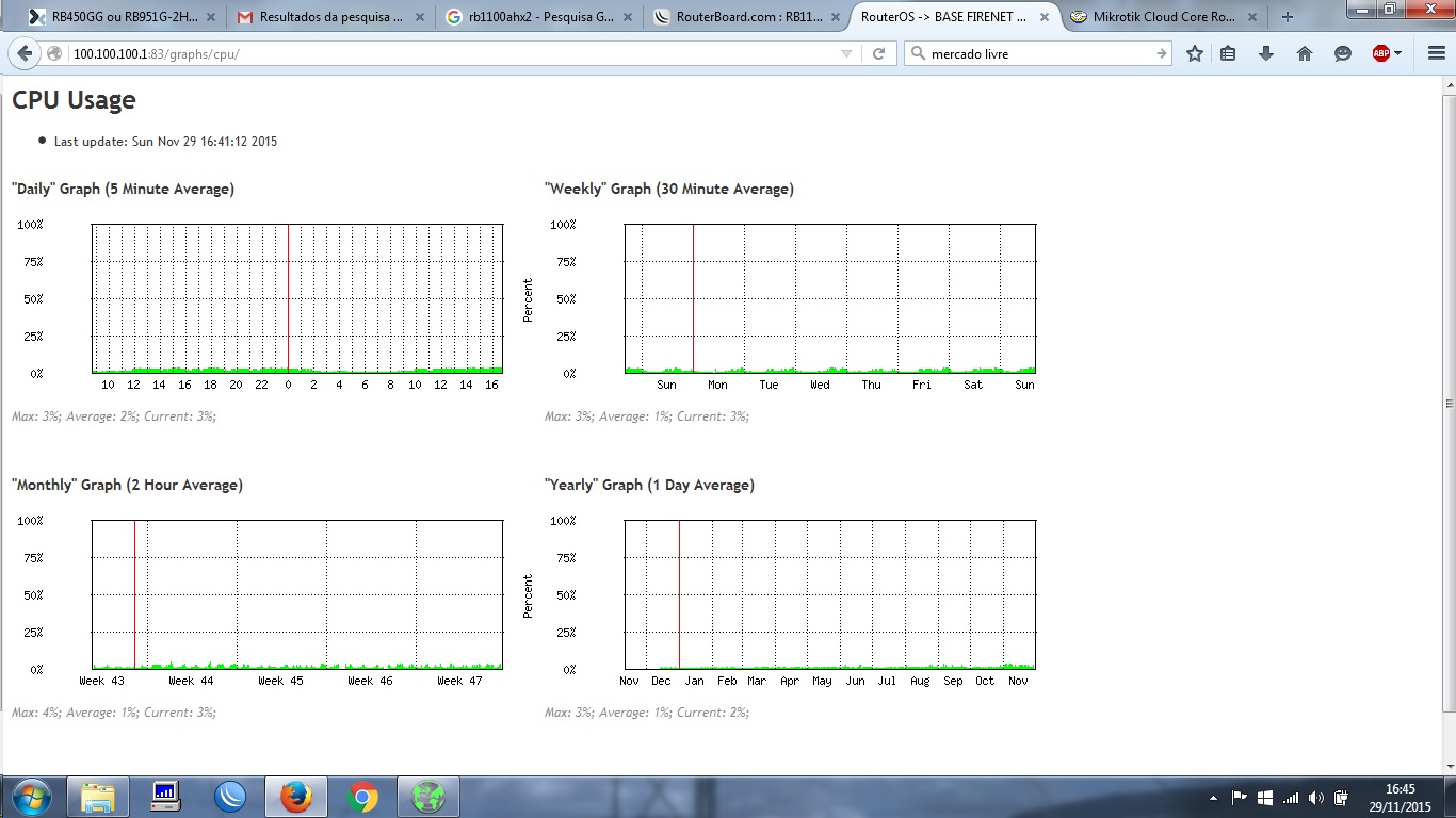

    Quanto a RB recomendada, para não errar e vc ficar tranquilo pronto para maiores demandas, faça igual eu fiz no meu provedor, compra um CCR1009-8G-1S-1S+, são 300 de diferença para uma RB1100AHX2, com 9 núcleos de 1.2GHz e 2 GB de RAM.
    A minha dá picos de 3% de processamento, histórico no gráfico de um ano.
Nome:	         processCCR.jpg
Visualizações:	314
Tamanho: 	216,9 KB
ID:      	61839http://produto.mercadolivre.com.br/MLB-709056016-mikrotik-cloud-core-router-ccr1009-8g-1s-1s-_JM
