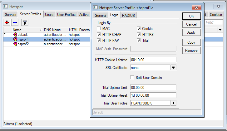

    Ola amigo, você por acaso esta querendo colocar um teste grátis para seus visitantes? se for isso basta criar ativar o trial em login no server profile e definir os tempos. espero ter ajudado abraços..
    [email protected]
Nome:	         trial.png
Visualizações:	155
Tamanho: 	27,1 KB
