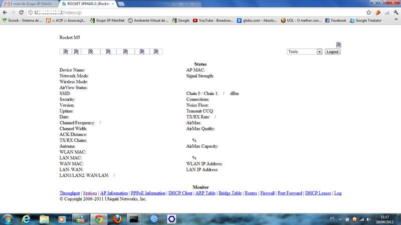

    Padrão Re: Rocket M5 e NanoStation M5 não sai de modo tftp
    Amigos atualizei 2 Rocket´s M5 aqui na rede remotamente e aconteceu algo estranho, ele está funcionando, os clientes estão navegando normal só q nenhuma função dentro dele está funfando nem mostra as estações conectadas nele, a tela está toda desconfigurada.
    Obs: antes eles estavam travando com frequência e o firmware era o 5.2.1 e atualizei pra 5.3.5 daí ocorrei este problema.
    Será q terei q voltar a versão ?
Nome:	         atualização rocket.jpg
Visualizações:	336
Tamanho: 	30,7 KB
