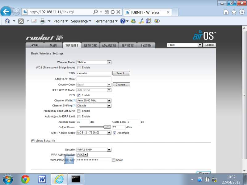

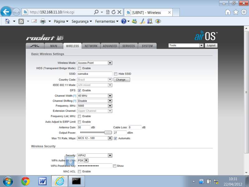

    Abaixo a tela wireless do AP e do station depois de atualizado:
Nome:	         ap.jpg
Visualizações:	221
Tamanho: 	40,8 KB
ID:      	34957Clique na imagem para uma versão maior
Nome:	         stationwds.jpg
Visualizações:	217
Tamanho: 	41,5 KB
    Padrão Re: Segurança ptp rocket m5
    Vai na aba Wireless habilite ACL MAC coloque permiti e cadastre o mac da estação wds e pronto so vai comunicar com estação que estiver na listagem o que vc permitir ok !!!
    amigão, faz o seguinte no ap vc vai na opção mode e coloca ap-repeater, q é o mesmo ap+wds, ai so colocar o mac do radio remoto nas duas pontas e pronto...
    Citação Postado originalmente por maxibelo Ver Post
    SE AJUDEI CLIQUE NA ESTRELINHA
    Exatamente o que eu estava precisando. valeu.
