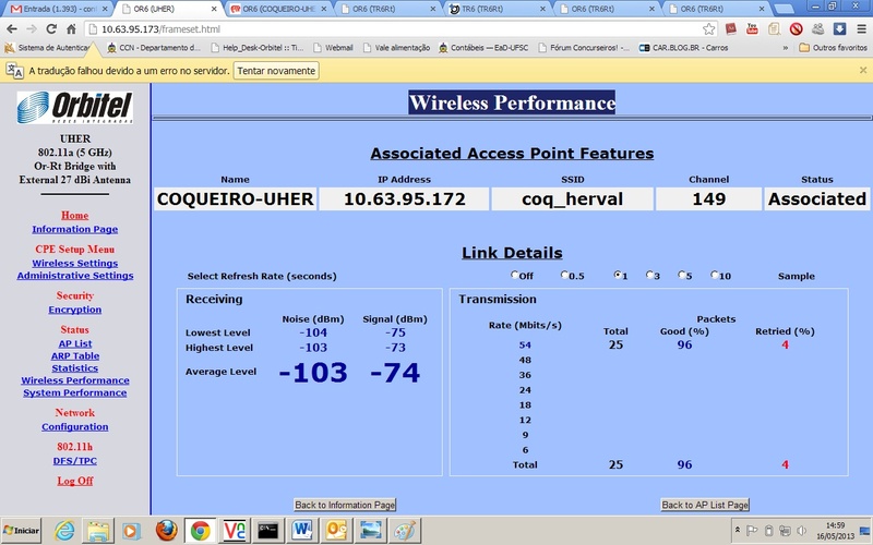

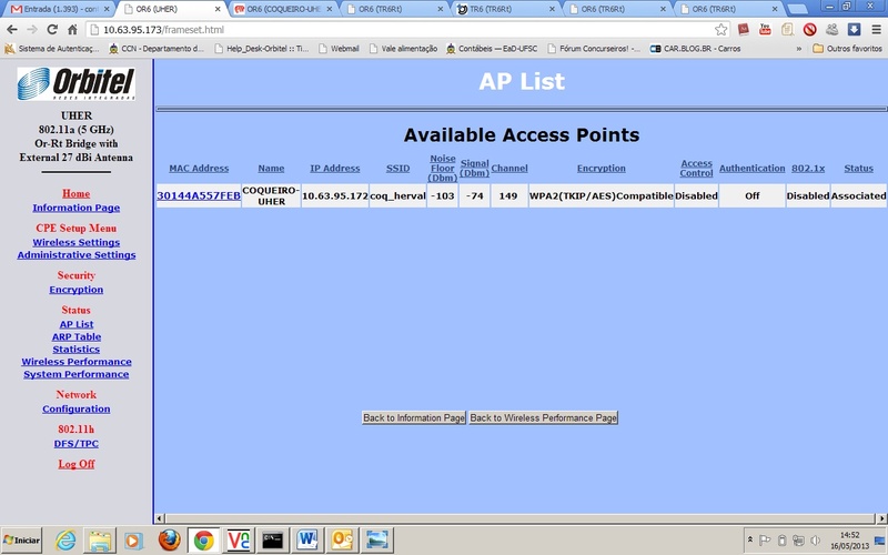

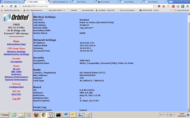

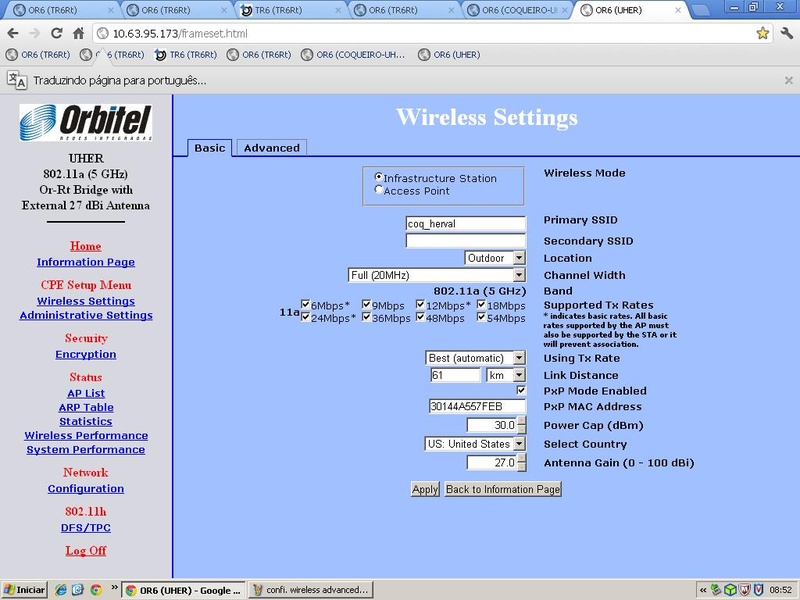

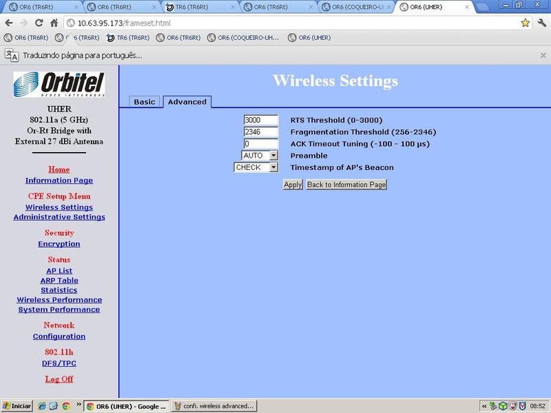

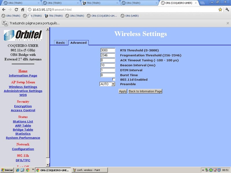

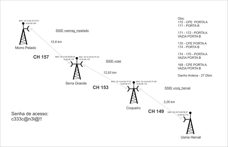

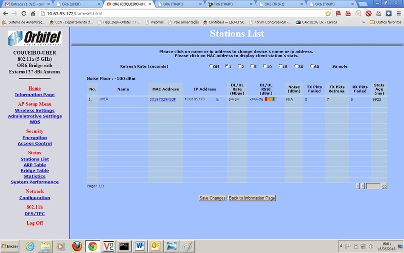

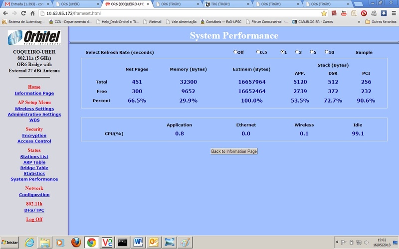

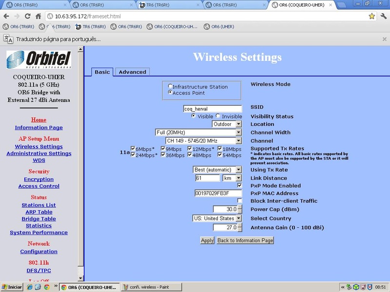

    Trabalho em uma empresa e por pressão me botaram a instalar e configurar as antenas, já possuia um conhecimento, mas era de outras antenas e de uma rede bem menor. Fui encarregado de fechar um link de ponto a ponto com 6 antenas, utilizando rádios orbitel! Consegui entrar em contato com um técnico da orbitel e este me deu algumas dicas, mas agora depois de instalado o link não está perfeito e estamos perdendo sinal(está instável).
    Então gostaria de uma opinião mais técnica do que poderia ajustar para melhorar o sinal, pois a visada é perfeita em todos os pontos, então não sei se é problema no potência dos rádios ou outra configuração. Se puder me ajudar agradeço!
    Segue o link do esquema do ponto a ponto, e dos print das configuração dos rádios. E a configuração dos links entre os pontos
