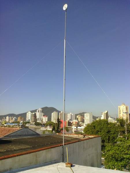

    Bom dia pessoal.. Venho informar que a montagem, instalação e alinhamento ocorreu perfeitamente!
    Segue tudo foto da antena(AP) no topo da minha loja.. Haste com aproximadamente 7 metros..

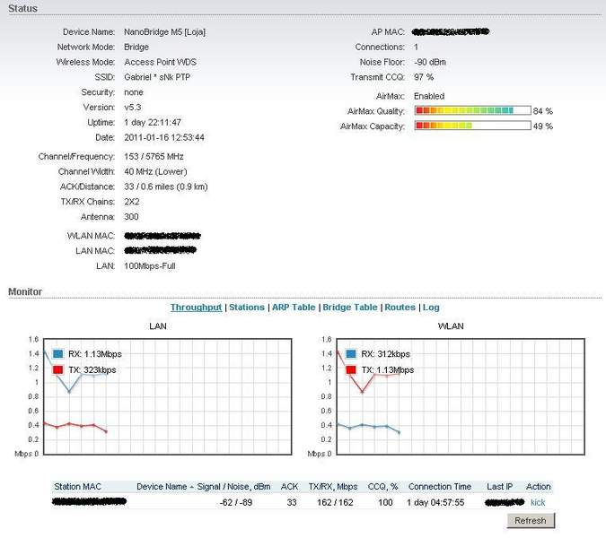

    Queria que o pessoal que tem mais experiencia interpretasse a pagina de status. Ta bom?! Precisa melhorar alguma coisa?
    O Transmit CCQ as vezes cai para 66%, mas na maioria do tempo fica entre 96 e 100%.

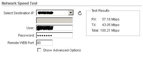

    Gostaria se saber se esse teste é realmente real. Da pra confiar nesses valores? Pedi pra fazer o teste do "Cliente" para o "AP".
