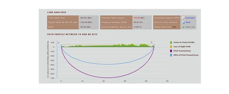

    assim não vai dar velhinho,
    veja figura, não pode ficar nada verde acima linha laranja
Nome:	         under.jpg
Visualizações:	257
Tamanho: 	16,7 KB

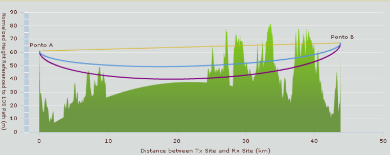

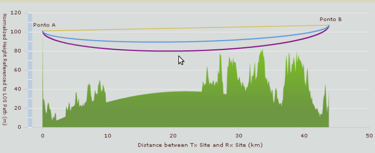

    Amigo ... conforme nosso amigo mencionou será praticamente impossível fechar um link de qualidade com essas características.
    Também fiz o cálculo do seu link (conforme imagens em anexo) e como pode observar torre de 30m em ambos lugares não será suficiente mas com as antenas a 70m do solo nas duas pontas você já terá visada e fresnel livre de relevo, vale lembrar que no cálculo não aparecem vegetação ou edificações.
Nome:	         Calculo torre de 30m.png
Visualizações:	165
Tamanho: 	46,5 KB
ID:      	35081Clique na imagem para uma versão maior
Nome:	         Calculo torre de 70m.png
Visualizações:	267
Tamanho: 	41,6 KB

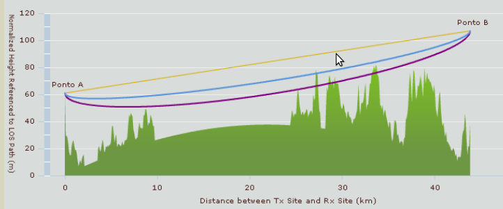

    Padrão Re: Preciso de ajuda em enlace de 44km
    se colocando 70m do lado b passa?
    Citação Postado originalmente por redewpf Ver Post
Nome:	         Torre de 30m e  70m.png
Visualizações:	182
Tamanho: 	46,6 KB
    Visada terá, porém terás os 60% da zona de Fresnel já com alguma obstrução, o que certamente já incidirá em perda de qualidade.
    Este 60% da Zona de Fresnel é o mínimo que deve ser respeitado.
    Ressalto novamente, toda obstrução mostrada é de relevo (solo), e não captura vegetações ou edificações.

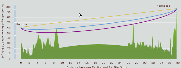

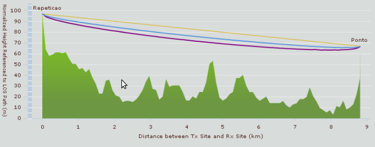

    Segue os cálculo dos links para comparativo.
Nome:	         PontoA para Repeticao.png
Visualizações:	174
Tamanho: 	51,4 KB
ID:      	35087Clique na imagem para uma versão maior
Nome:	         Repeticao para PontoB.png
Visualizações:	174
Tamanho: 	46,4 KB
