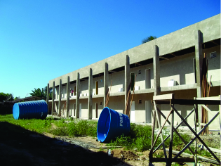

    Padrão Qual a melhor solução para esse hotel? sem fio
Nome:	         1.jpg
Visualizações:	247
Tamanho: 	744,3 KB
    Bem segue as especificações do projeto.
    1- paredes de alvenaria ( grossas)
    2- portas de madeira e quartos com janelas de vidro
    3- cada lado de quartos tem 100m de comprimento e 7m de altura do chão ao teto
    4- são 80 quartos e todos terão wifi
    Segue as fotos , imaginei usar algumas nano2 ou nanom2loco nos corredores e em cima . Ou ate mesmo espalhar nas colunas uns pico 2 da ubnt mesmo.
    Qual uma solução boa galera???

    Caro Rumenik,
    A) vai ser tarifado ou não?
    B) São quantos andares? (2 ?)
    C) Os quartos ficam todos para um lado, ou dois lados com corredor no meio?
    D) Tem espaço para usar 2 ou 3 setoriais externamente ao prédio?
    Estamos a disposição.
