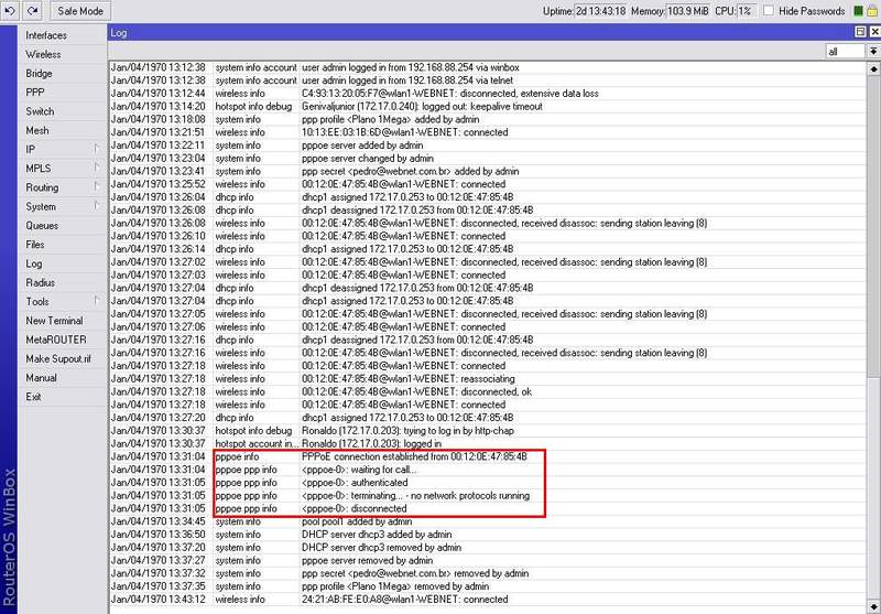

    Bem galera, eu sou novo na area, tenho um servidor pequeno.
    estou com 22 clientes, todos se conectando via HotSpot.
    estou querendo implantar PPPoE aqui no meu servidor, e como sou iniciante na area, andei dando uma lida
    aqui no UnderLinux, antes de postar algo, ai tentei criar o Servidor PPPoE, e fiz o teste com um cliente meu, ele tenta se conectar, autentica, mais da erro.
    queria que me ajudassem a terminar de configurar, e olhar o que falta.
    desde já fico grato pela atenção!

    amigo qual o MTU que vc deixou ? 1480 ou 1500 ? caso tenha deixado 1480 coloca 1500 e testa ! caso nao funcione post mais sobras as configurações que você fez no seu servidor.

    Boa noite meu amigo, provavelmente nao deve ter defido um pool de ips para que possa estar pegando.
    Caso nao esteja setando ip fixo no cadastro do cliente, ou seja, queira trabalhar com ip dinamico, o primeiro passo é criar um pool
    ip => pool
    name => apenas para localização
    address => faixa de ips a ser fornecida pelo ppoe para os clientes exemplo 10.1.1.1-10.1.1.253 , neste exemplo indicamos que os clientes poderam pegar ip do 10.1.1.1 ao 10.1.1.253.
    apos isso crie o profile
    ppp => profile
    Name => apenas para localização
    Local Address => selecione o pool criado anteriormente
    Remote Address => gw que os clientes receber no nosso exemplo 10.1.1.254 Ultimo ip da faixa ( note que nao adicionamos no pool para que nehum cliente use este ip)
    acrescente os dns e de um ok
    Feito isso so selecionar no seu ppoe server este profile!
    PPP => PPOeE Servers!
    Espero ter ajudado.

    Realmente eu não tinha feito o pool, vou tentar fazer aqui e respondo em breve, obrigado pela ajuda!

    Bem pessoal, como fiquei de dar alguma resposta, fiz tudo igual o video, criei os servidor, criei o pool, o profile, os usuarios, fui em firewall/nat add lá... e nada o cliente nem disca.. alguém me ajuda :S

    Agradeço a todos que ajudaram, eu consegui fazer aqui, eu tinha feito tudo certinho..
    só tava me passando "Em qual Interface" ele ia discar.. puxar o link.. mais ja arrumei aqui!
    ta td tranquilo!
    vlw ae.
