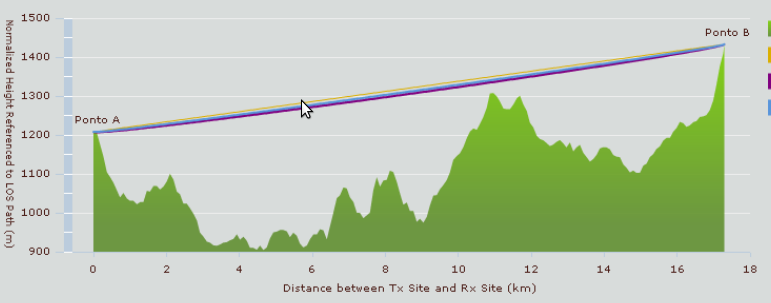

    Pessoal, estou fazendo um enlace e gostaria da ajuda de vocês, abaixou esta as coordenadas dos pontos, farei esse enlace com Rocket M5 e Dish 30

    Estou achando meio difícil fechar, gostaria da ajuda de vcs. Obrigado.

    Amigo ... pelo cálculo não será complicado não, pois com 15m cada lado você já possui fresnel livre, e essa antena é suficiente para fechar o link.
    Agora só depende do seu cenário real como quantidade de link a passar, altura em que as antenas serão instaladas, etc...

    Obrigado pela ajuda amigo, então com torres de 15m que colocarei em cada ponto, creio que vai ajudar mais ainda.
    Obrigado.
