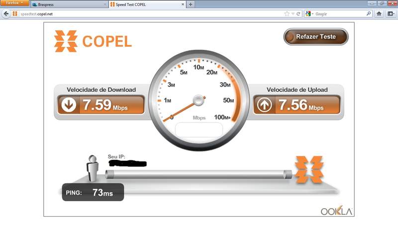

    Galera eu tenho uma dúvida referente a dedicado, eu aqui na empresa contratei 1 MB dedicado full - duplex mais quando entro nesses sites q medem a velocidade sempre dá mais e bem mais, hoje de manha por exemplo deu 7 megas, toh postando um print para apreciação.
    Mais a dúvida é o seguinte, como faço para medir exato a velocidade que está o dedicado.

    Padrão Re: Como controlar a banda igual a prestadora Embratel, OI, GVT, etc
    Com certeza alguém comeu mosca no controle de banda.
    Ou há um cache aí com tratamento "especial" para testes de velocidade.
    Nos downloads você terá certeza se é erro ou cache.
    Att,
    Silvio - SAGU-PRO
