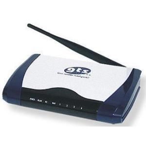

    Se for igual esse da foto.....pode instalar o aprouter 6.1 que funciona normal.Clique na imagem para uma versão maior

    Padrão Re: Wappro ou Ap Router pro Super Ap Gts 78.0454ARB?
    Certeza? Pessoal do ap router falou que nao há suporte pra esse device nao...
    É tudo RTL8186, então vai tranquilo.
    E se vai usar para cliente, nem se preocupa com versões novas. Usa a 6.1 que é a melhor neste caso.
    Se é aquele da foto que postaram, eu já alterei para o aprouter 6.1
    Tem que fazer atualização por FTP.
    Agora eu queria testar com o Sky Range da GTS. Só que esse sim tem alguns diferenciais, como antena integrada, coisa que o firmware da Aprouter não prevê.
