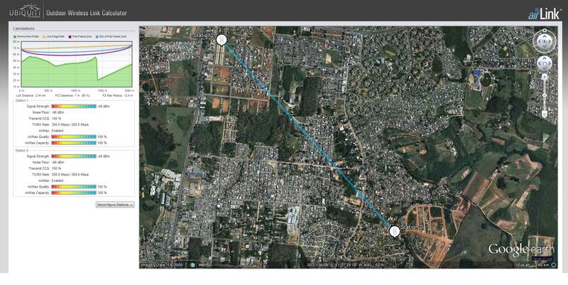

Nome:	         20 e 30.jpg
Visualizações:	360
Tamanho: 	65,2 KB
    Na prática é viável fechar esse enlace?
    Tive que colocar uma torrent de 20m
    e outra de 30m para fechar a visada...
    na pratica e isso que tera que fazer ..agora deve analizar seus custos e o que pretende com esse enalace para tirar essa conclusao..seu retorno tals
    Esse enlace é possivel?
