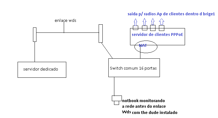

    Galera mais uma vez tirando duvidas os os metres do forum, fiz uma imagem acima pra tentar me explicar melhor tenho um enlace em wds feito com rocket, esse enlace cai num hub de 16 portas deste hub uma porta sai para o meu notbook e outra para uma rb 1100 na ether1 fazendo nat nas outras portas estão todas dentro da bridge1 subindo os cabos para a rede de Aps mikrotiks e nano5.8, vamos lá como estou antes da nat pra poder monitorar com o the dude a outra rede antes dessa que faz a Nat, surgio a possibilidade de ter que monitorar as duas redes, tem como eu jogar todos os radios que esta depois da nat pra monitorar no the dude junto com a que esta antes?
    Desde de já agradeço, valeuu.

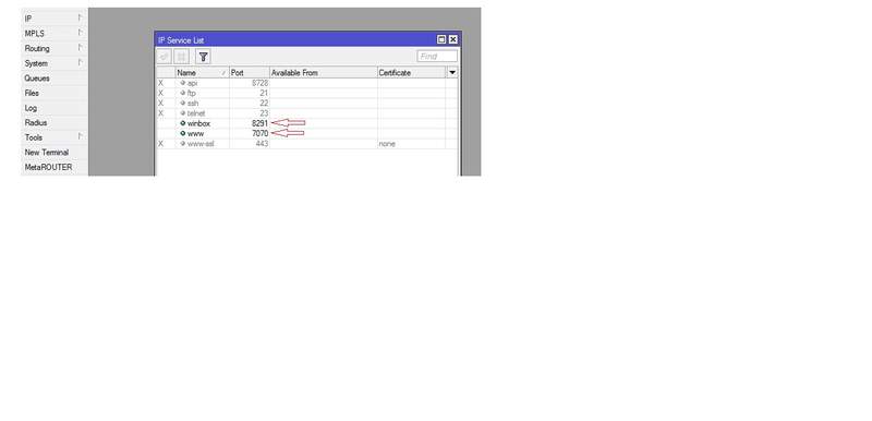

    Nesta regra no meu caso quando se trata de equipamento MK eu configure ele para acessar via web por determinada porta de preferencia porta alta em > IP Service >

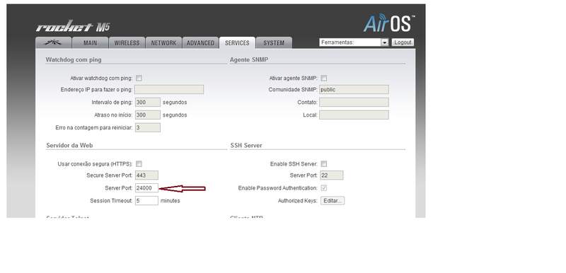

    porem lembre-se de configurar no radio e na RB como na figura

    Padrão Re: Monitorar radios antes e depois da Nat
    recomendo escolher porta alta e certifique-se que nao seja de algum serviço importante caso precise tenho uma relação de portas solicite por e-mail
