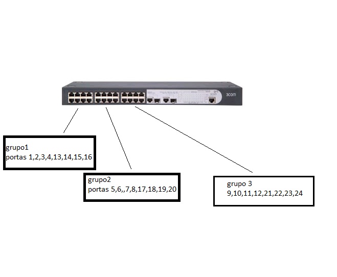

    Olá a todos,
    preciso da ajuda dos amigos do forum mais uma vez, estou com um switch gerenciavel 3Com baseline 2226 sfp plus e preciso dividir as portas dele em 3 grupos de 8, e fazer com que somente as portas do mesmo grupo se enxerguem, abaixo uma imagem pra facilitar o entendimento, é como se tivesse 3 switchs separados

    na tabela de vlans, crie 3 vlans:
    100
    101
    102
    na configuração de port member.. marque as portas para a vlan100 como untagged (azul) e as outras como "not a member (branco)
    faça isso para as outras vlans..

    Padrão Re: Como configurar switch 3Com baseline 2226 sfp plus?
    amigo faz exatamente o que o alexandre disse, mas tem um porem esse switch ja vem com uma vlan defalt configurada e nao da pra excluir, tem q editar ela pra poder funcionar as outras, vai tirando e adicionando as portas que da certo ... bati muita cabeça ate descobrir isso
    todo trafego sem TAG entra na vlan default (1) !
    voce precisa configurar a vlan nas portas que fazem a comunicação entre o ponto remoto e o roteador.. no caso, as portas sao TAGGED (porque os pacotes ja vao chegar com TAG).
    cria a vlan no switch e adiciona as 2 portas como tagged.. que vai funcionar
    Exemplo para isolar as portas..
    vou dividir o switch em 3 partes (vlans) isoladas...
    vlan 100 portas 1-8
    vlan 200 portas 9-16
    vlan 300 portas 17-24
    primeiro passo: Menu Device, escolha VLAN, no campo "create vlans" voce coloa 100,200,300 e clica em CREATE !
    segundo passo: vá em MODIFY VLAN, em "select a vlan to modify" escolha a vlan 100, seleciona UNTAGGED em membership type e em seguida seleciona as portas 1 a 8, as portas devem ficar em AZUL as outras em branco (not a member).
    clique em apply.
    repita o processo para as vlans 200 e 300, marcando as portas para cada vlan..
    pronto.. o switch foi dividido em 3 vlans ..
    neste caso, como foi selecionado o membership type como UNTAGGED, ficou como se fossem 3 switchs distintos, com 8 portas cada um.
