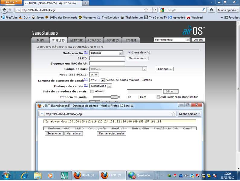

    Tentei mas nem consegui encontrar o roteador da d-link. tirei um print de uma tela.
Nome:	         Print.jpg
Visualizações:	203
Tamanho: 	56,5 KB
    Alguma orientação?

    Padrão Re: Acessar Roteador D-Link DIR-300 com NANOSTATION5
    Sim, LEIA MAIS!
    Dlink DIR 300 é 2.4ghz!!!!!!!!!!!!!!!!!!!!
    NANOSTATION 5 É 5GHZ!!!!!!!!!!!
    Tu nunca vai acessar um equipamento 2.4ghz com um radio de 5ghz.

    Opa cara, valew pela informação. Pode deixar, vou aceitar seu conselhoo.
