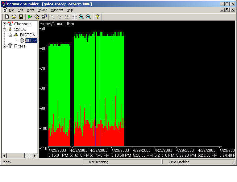

    Alguém conhece a marca de placa wireless que detecta ruido no programa Netstumbler?
    Gostaria que os gráficos aparecessem assim no programa. identificando em vermelho os ruidos
Nome:	         NetStumbler_SNR.jpg
Visualizações:	261
Tamanho: 	60,8 KB
    Caso alguém tenha um outro programa de site survey para recomendar aceito de bom grado
    Desde já agradeço a ajuda de todos
