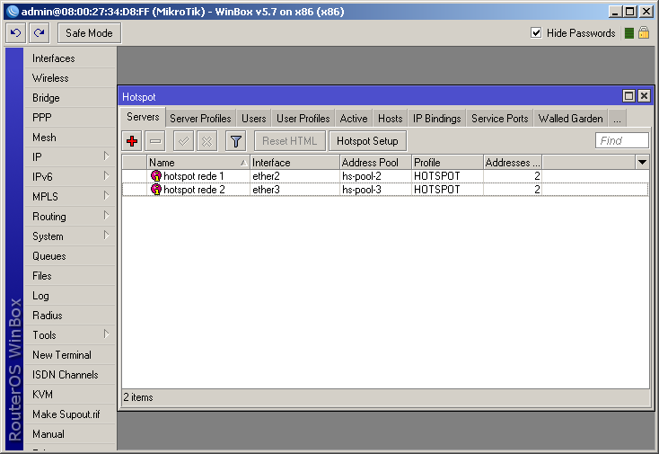

    Alo, hj eu tenho uma rede funcionando perfeitamente com hotspot, estarei montando uma repetidora para atender uma outra area, eu gostaria de saber se é possível eu atender essa nova area com uma faixa diferente da q eu uso atualmente só que usando o mesmo hotspot, eu sei que se eu criar uma bridige na rb750 que irei colocar na repetidora funciona perfeitamente mas vai continuar usando a rede atual, eu queria fazer diferente queria colocar nessa nova area uma rede diferente mas usando o mesmo hotspot, isso é possível?

    Isso é possível. Vc faria o mesmo procedimento para criar uma nova hotspot, ai quando a nova hotspot estiver pronta vc entra na configuração e coloca a mesma profile que utiliza na antiga hotspot.
    Qualquer coisa estou ai para ajudar.
Nome:	         hotspot profile iguais.png
Visualizações:	153
Tamanho: 	36,5 KB

    Vi que fazendo isso não posso usar a mesma interface que já uso, e hj meu AP esta usando a interface 5 da minha 450G e como eu faria pra resolver isso?
Visualizações:	153
Tamanho: 	36,5 KB

    No caso vc deva utilizar vlan resolveria seu problema. mas nunca fiz isso. vou fazer testes aki ai respondo como vc faria. ok
