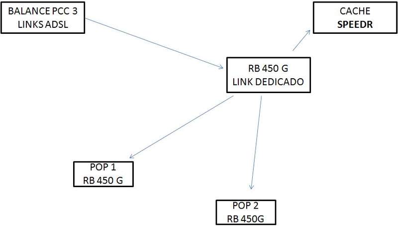

    Ola amigos!
    Aqui vou ter o seguinte cenario
Nome:	         ESTRUTURA NOVA.jpg
Visualizações:	269
Tamanho: 	16,3 KB
    O que acontece é que meu link dedicado vai ser instalado em um local diferente do meu ADSL, então estava pensando em manter o balance e enviar um unico link para rb e montar outro balance com o dedicado e dali redistribuir para meus pops.
    So que no balance que receberia o link dedicado e o link ja balanceado dos ADSL eu nao sei como tratar isso alguem tem alguma ideia?
    Fazer outro PCC, ou trabalhar com prioridade?

    Citação Postado originalmente por salvato Ver Post
    Ola amigos!
Visualizações:	269
Tamanho: 	16,3 KB
    Parceiro eu tenho um aqui da seguinte forma:
    Dois adsl do oi velox
    direto na central
    em uma de minhas torres tenho um link de 10mb recebendo de outra cidade, dessa torre envio pra outro pop que tenho onde se encontram o que sai do meu ballance "dois adsl" com o dedicado
    e fiz outro ballance recebendo os dois...
    uma rb750g dois adsl 10mb
    uma rb750g dedicado de 10mb
    ambas com servidor PPPoE
    em outra rb450G recebo os dois link, como crio os discadores como se fossem dois adsl com modem bridge e tenho uma rb1100 onde faço de meu concentrador, servidor PPPoE e HotSpot para os clientes...
    em resumo, tenho 4 rb's sendo delas 3 fazendo ballance e uma como servidor, ta funcionando tranquilo a mais de 5 meses abraços

    Então meu raciocionio esta correto, pelos amigos ai que ja usam dessa forma ficou tranquilo.
    Pois pelo que entendi eu devo manter meu PCC com os tre links ADSL, mandando a saida desse balance pelo PTP até minha central onde terei meu link 10Mbps dedicado, fazendo la outro PCC, somando os 10Mpbs dedicado + os 12 Mbps que vem do PCC de ADSL?
    Mas e esse PCC que tem a soma dos ADSL com o dedicado como vcs fizeram?
    Pois seu fazer o balance quando recebo ip atraves de conexões PPPOE (caso das operadoras) e agora terei dois links com ips fixo um do meu balance e outro do link dedicado.

    Citação Postado originalmente por paullsoftware Ver Post
    direto na central
    Ola , tudo bem !
    Deixa ver se eu entendi.
    Na RB que tem os links ADSL vc cria uma conexão PPPOE essa autentica no seu outro balance?
