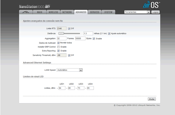

    Padrão Re: Controlar Banda em Nano M5 com Airos v5.5, é Possível ?
    Amigo, segue Print da guia advanced, onde não encontrei a opção citada....
    Citação Postado originalmente por digoitp Ver Post
Nome:	         print.gif
Visualizações:	1804
Tamanho: 	22,3 KB
    grato pela ajuda, porem fico no aguardo de uma possível solução.

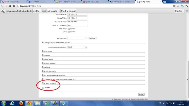

    Opa o amigo se enganou é na aba NETWORK segue o print

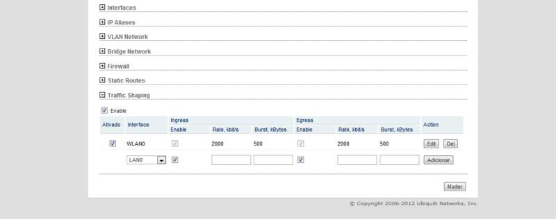

    Grato, achei a aba.... me diga uma coisa....
    para 2mb de down e 500 de um devo deixar como no print abaixo ??
    Para 2000 Kb de down e 500 Kb de up, na Interface WLAN, na parte Ingress coloque em Rate 2000 e na parte Egress, coloque em Rate 500.
    Em Burst deixe 0 nos dois campos.
