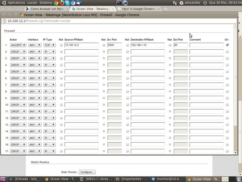

    Estou com uma duvida pois não funcionou ainda. O Source IP/Mask ? Qual é?
    É o ip que o nano pega do servidor PPPoe?
    ou é o ip dele 192.168.1.20 ? O do pppoe é o que está na imagem.

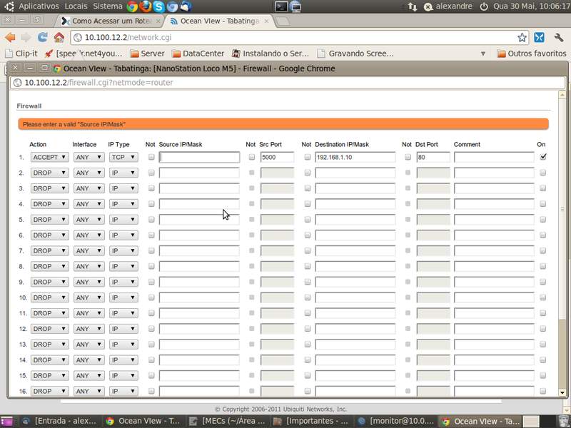

    Ele não deixa!

    Padrão Re: Como Acessar um Roteador por Trás de um Nano em Modo Router?
    Coloca qualquer coisa e marca a opção NOT do lado.

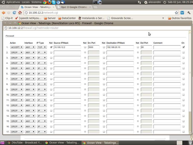

    Olá Jlima
    Desculpe pela demora! Mas não consegui ainda. Veja na imagem.
Nome:	         redirecionamento.jpg
Visualizações:	287
Tamanho: 	65,0 KB
    Tenho certeza que o equipamento está ligado e com o ip certo.
    ip pppoe do nano 10.100.12.2
    ip rede interna do dhcp nano 192.168.20.x sendo que 100 á 200
    ip do nano 192.168.20.20
    ip do router 192.168.20.10 esse que eu quero acessar.
    Não está indo! Já mudei essa regra de varias formas e não tive exito.
    No Source IP/Mask, coloca 1.1.1.1
    Veja se funciona.
    Deixa marcado a opção NOT.

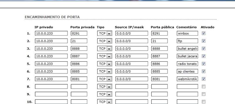

    Amigo segue o encaminhamento que funciona certinho aqui:
    Valeu Jlima e Peritinaicos! Funcionou agora. Abraço amigos
