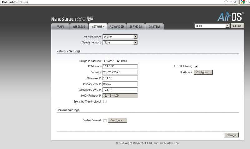

    Ok, vou fazer o seguinte então, vou continuar a mudar os ranges dos nanos e colocar alguns em modo roteador, porém eu sei onde que muda de BRIDGE para Roteador, só não entendi como fonfigurar eles neste modo Roteador, pois temos esta tela aki:Clique na imagem para uma versão maior
Nome:	         under nano1.jpg
Visualizações:	231
Tamanho: 	25,6 KB
ID:      	35029 ATUALMENTE TODOS MEUS NANOS (cLIENTE ESTÃO ASSIM)

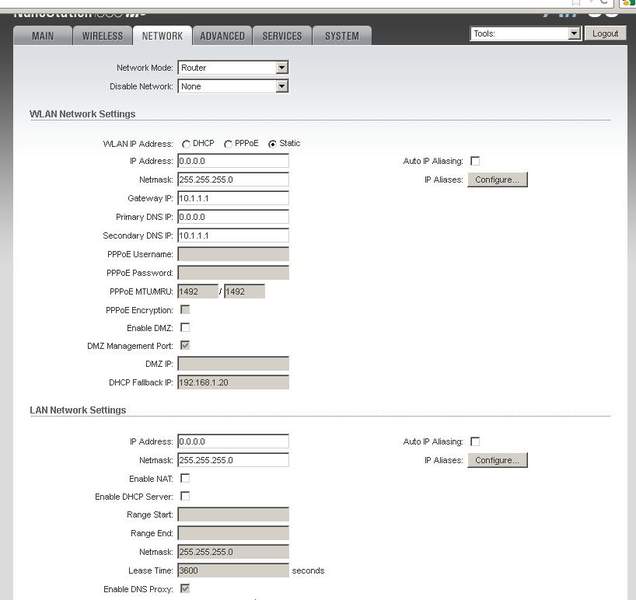

    e esta tela aki, de como terá que ficar, só não entendi onde colocar o que, sei a diferença de LAN e WAN, mas não entendi muito de como colocar as infos da rede e o efeito que causará no Hotspot... aguardo a todos que puderem colaborar... valeu.. segue a tela de como configurar..Clique na imagem para uma versão maior
Nome:	         under nano2.jpg
Visualizações:	279
Tamanho: 	29,7 KB
    Padrão Re: Conflito de IP "Ip do nano X Ip Clientes" - Alguem ja passou por isso?
    naldo64, de onde voce viu essa afirmação ?
    o auto-ip-alias do ubnt usa ips da faixa 169.254.xx.xx (multicast) (classe D).
    memso em bridge... nunca vi isso ai que voce falou..
    Ja vi estes conflitos de montão na rede
    tecnico aqui toma ate bronca se esquece de desmarcar o auto alias ip
    Quanto a rotear os nanos
    wan: ip da sua lan do provedor
    lan: ip da lan do seu cliente
    ex pratico:
    seu gateway (mikrotik): 10.0.1.1
    ip de navegacao de seu cliente 10.0.1.10
    Ip da lan do seu cliente
    192.168.2.1
    maquina do cliente 192.168.2.100 com o gateway 192.168.2.1
    conf do nano:
    Wan
    ip 10.0.1.10
    masq 255.255.255.0
    gateway 10.0.1.1
    dns 10.0.1.1
    lan
    ip 192.168.2.1
    masq 255.255.255.0
    dhcp ativo do 192.168.2.100 ao 200
    Marca o nat
    manda o micro pegar ip automatico e seja feliz

    Então (dominioz), estou agora mesmo fazendo estes testes em modo ROUTER e vendo no que vai dar, notei que no Hosts ele pega mesmo o Ip atribuido no nano e na placa de rede o dhcp do nano no range que eu desejar, estou testando e aprincipio esta dando tudo certo.... Vou postando novos resultados.... Obrigado....
