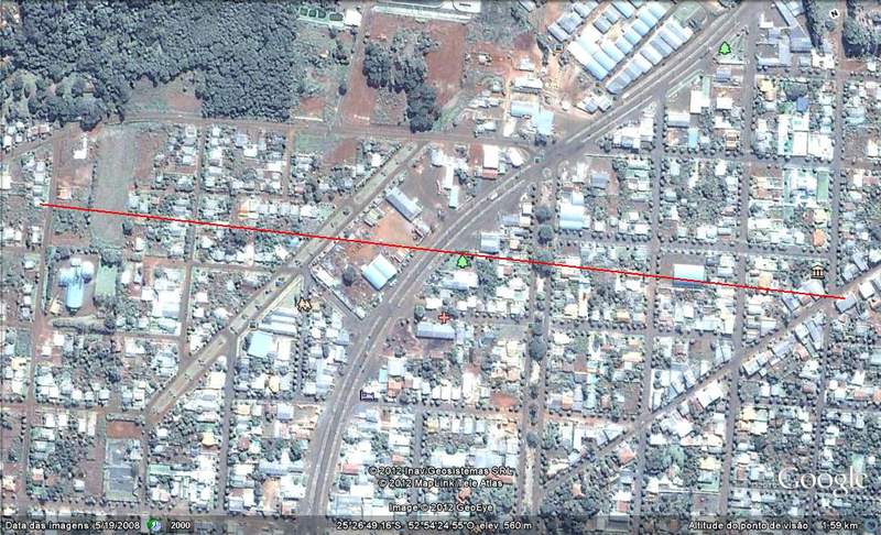

    Amigos do under venho aki pedir ajuda de vcs,estoucom uma dúvida,preciso fazer um enlace de 1.2 Km sem visada,preciso saber se posso usar nanobridge ou airgrid??
    segue fotos da distância

    Opa, manda as cordenadas dos pontos.. valeu
    Padrão Re: Enlace 1.2 Km.Quais Equipamentos?
    Ponto A:
    Latitude: 25°26'58.09"S
    Longitude: 52°54'7.13"O
    Ponto B:
    Latitude: 25°26'39.25"S
    Longitude: 52°54'40.95"O

    Eu não simulei... mais pergunta seria...
    Se passar e voce precisa de quanto Mbps voce precisa na outra ponta...?
    Existe predios, Galpão ou Arvores nessa linha que voce traçõu?
    Se Sim.. teria de montar um estrutura numa das pontas para sair da obstruções melhorando sua visada...
    Com barras de 6mt no alto da casa ou até mesmo esturua auto portante de 15mt em cada ponta.....
    Como ja dito.. nao fiz nenhuma simulações.. minha net hoje esta ruim... pacas...
    Pela distanca fecha tranquilo com os equipamentos se nao for 100% obstruido(PRedio na frente) sendo plano o local..
