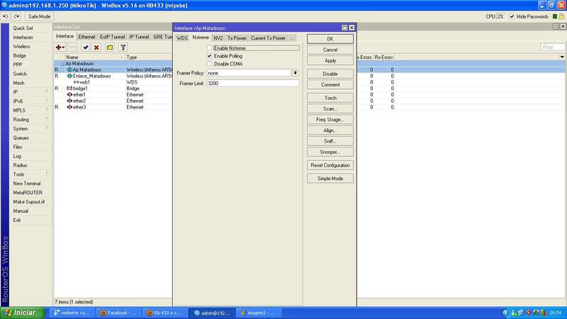

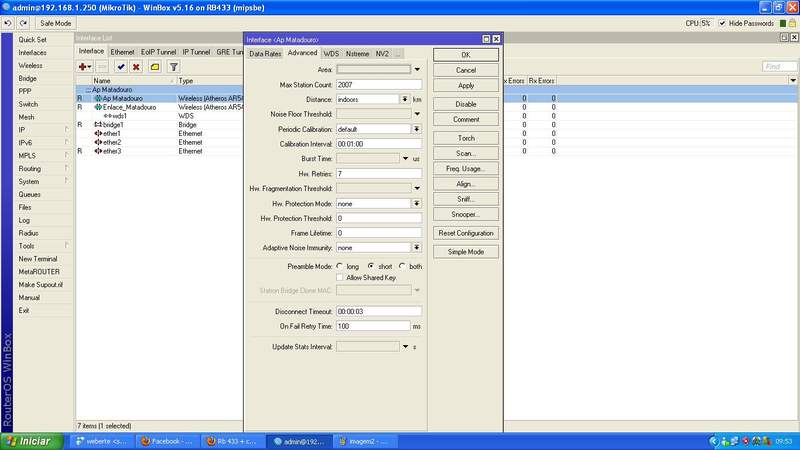

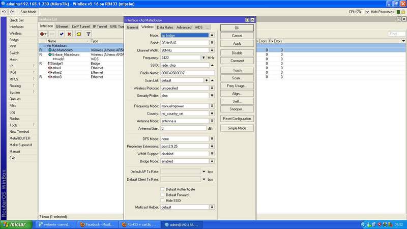

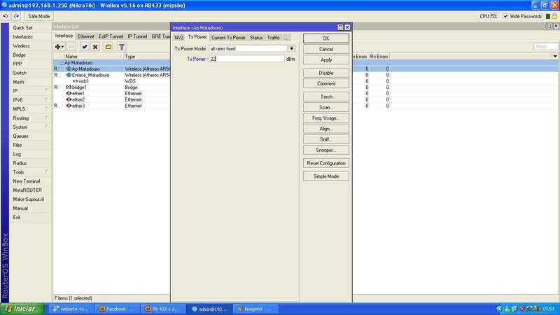

    Padrão Re: Rb 433 + cartão r52 sinal bom, CCQ baixo ping alto depois das 19h ,ajudem pelo amor de DEUS
Nome:	         imagem5.jpg
Visualizações:	613
Tamanho: 	31,4 KB
ID:      	35916Clique na imagem para uma versão maior
Nome:	         imagem.jpg
Visualizações:	562
Tamanho: 	41,3 KB
ID:      	35917Clique na imagem para uma versão maior
Nome:	         imagem2.jpg
Visualizações:	481
Tamanho: 	34,1 KB
ID:      	35918Clique na imagem para uma versão maior
Nome:	         imagem3.jpg
Visualizações:	506
Tamanho: 	38,7 KB
ID:      	35919Clique na imagem para uma versão maior
Nome:	         imagem4.jpg
Visualizações:	501
Tamanho: 	32,3 KB
    Amigo jailton esta assim agora mas ja testei varios tipos de configuração
    Cleberson,
    Já tentou desmarcar em data rates as rates baixas? desmarque as rates baixas ,deixe somente as maiores marcadas (11mbps,54mbps) se possível deixe somente em "B" e vai acompanhando, também caso seja nescessario baixe a potencia, isso gradativamente (tx power 22,18,17) e vai acompanhando ate obter um resultado favorável ok.
    Att,
    Jailton Lobato
    Ta ok amigo vou fazer isso pra ver como fica ,todos dias coloco uma configuração diferente pra testar . obrigado pela força
