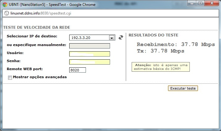

    Bom dia,
    Então ele trabalhado na media de 56mb seria o normal para 10/100?
    Em anexo estão os Print Screen do Ping Speed e do teste de velocidade do PtP pelo Nanostation.
    Agora para o AP Router o throughput esta na media de 14mb e no AP Router que esta na PtP está com media de 6mb.

    Padrão Re: Throughput x Switch
    Reitero as competentes palavras do Marcelo e vou acrescentar uma recomendação:
    Use switch 3com e cabos e conectores da Furukawa.

    Citação Postado originalmente por angelangra Ver Post
    Bom dia,
