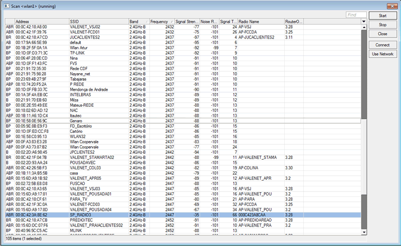

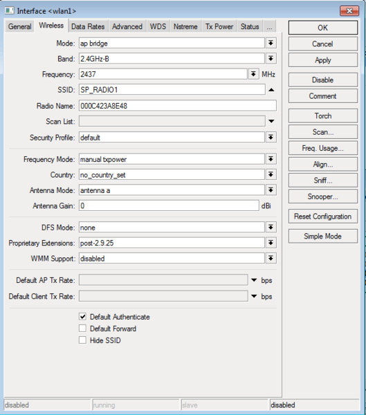

    Segue no anexo a configuração básica da RB em modo Bridge e uma parte do Scan do cartão wlan1.
    Tenho mais 3 RB 433 trabalhando com a configuração 1 ou 11 Mbps, vocês acham que seria melhor diminuir ou padronizar para 2Mbps ou 5.5Mbps, para ela que a RB não trabalhe tão forçada, ou não tem relação com com problemas de lentidão em alguns clientes?

    Certo.. verifiquei aqui o material que voce postou.. E creio que o seu problema seja interferencia vinda de outros AP`s.. No seu Scan a listagem foi enorme.. o que mostra que o seu AP esta recebendo inteferencia de grande quantidade de AP`s.. O problema sendo mesmo inteferencia a unica maneira de resolver e fazendo uma analise do spectro e utilizando a frequencia menos usada para cada cartao.. Vou passar aqui abaixo um passo a passo que pode te ajudar a analisar o spectro em cada um dos seus cartoes..
    UTILIZAR A FERRAMENTA
    SCAN ---> PARA FAZER UMA VARREDURA E SABER DE QUANTOS AP`S VOCE RECEBE INTERFERENCIA.. E POSSIVEL TB SELECIONAR A QUANTIDADE DE AP`S QUE ESTAO USANDO UM DETERMINADO CANAL.. O QUE AJUDA TAMBEM NA SELECAO DO CANAL IDEAL..
    FREQUENCY USAGE -----> PARA VERIFICAR O USO DE CADA FREQUENCIA..
    SNOOPER ----> PARA VERIFICAR A PORCENTAGEM DE TRAFEGO QUE CADA UMA DAS FREQUENCIAS TEM EM USO.
    DEVEMOS LEMBRAR QUE WI-FI 2.4GHZ SO TRABALHA COM OS CANAIS 2412 ATE 2462.
    LOGO SENDO ASSIM O TRABALHO DE SELECAO DA FREQUENCIA IDEAL PODE SER BASTANTE TRABALHOSA E DESGASTANTE..
    ESPERO TER AJUDADO. QUALQUER DUVIDA ESTOU A DISPOSICAO..
    VALEU.

    [QUOTE=fmn127;463257]Retornando, a questão das interferencias seria praticamente impossivel mudar os canais, pq minha concorrente não se interessaria em negociar, eles usam todos os canais e interferem em sua propria rede.
    Outro dia vi um amigo falando aki no forum que sempre configura as RBs com 5.5 Mb, por ser uma velocidade menor custaria menos esforço da RB p/ atender os clientes bem, a minha estava com 11 Mb, e a medida que o numero de clientes aumentava ela esforçava muito para manter o padrao do sinal 11Mb, portanto mudei para 5.5 e alguns clientes "problema" que fui estavam com pings bem mais baixos que antes e perdas insignificantes ou nada de perda, acredito ter solucionado, como antes nao dava esse problema pois a RB estava com poucos clientes, como esta com um trafego maior agora, os 11Mb de taxa estava causando perda...( acredito )

    FMN127,
    Com certeza absoluta que o seu problema é interferência dos outros AP´s.
    Solução no seu caso , fica meio dificil viu. com tanta interferencia assim, o melhor seria migrar sua base pra 5.8ghz.

    O teu scan ali ta realmente preocupante, mas diz mais uma coisa, que tipo de equipament voce usa nos clientes?
