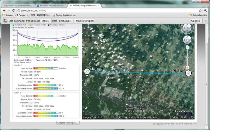

    Padrão re: Enlace de 48 km Sem visada, Usando RB433AH e Cartão R52Hn
    Verifiquei direito Segue as cordenadas a distância é de 31Km
    Latitude: 2°56'43.71"S
    Longitude: 48°57'25.00"O
    2
    Latitude: 2°41'58.88"S
    Longitude: 49° 5'25.07"O
    Torre de 70 metros
    Padrão Re: Enlace de 48 km Sem visada, Usando RB433AH e Cartão R52Hn
    Citação Postado originalmente por innoscent Ver Post
    2
    Torre de 70 metros
    https://under-linux.org/attachment.p...&thumb=1&stc=1
Nome:	         link.jpg
Visualizações:	149
Tamanho: 	53,1 KB
    mais com antena de 70 metro tem visada veja o meu post anterior
