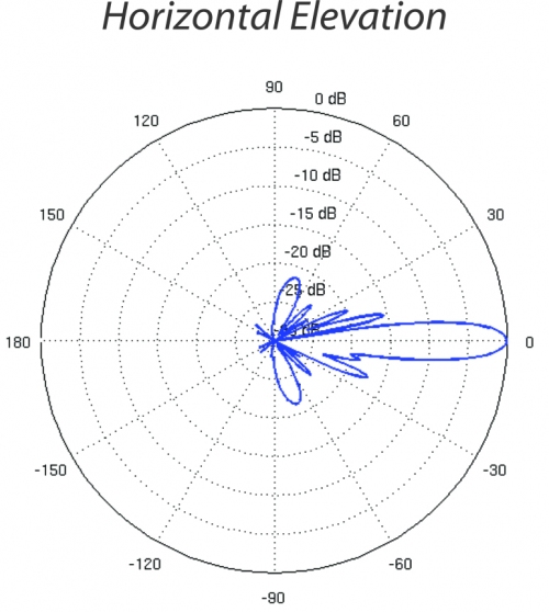

    Amigo... Se voce estiver realmente falando da Nanobeam ....Nome:      images (1).jpg
Visitas:     382
Tamanho:  7,8 KB
    Pelo diagrama de irradiacao Clique na imagem para uma versão maior
Nome:	         Diagrama_f6f5be8fd4b534f4b188907c381e9671.jpg
Visualizações:	263
Tamanho: 	127,9 KB
ID:      	64010. Nao me parece ser maior que 10 graus.... Entao mandar sinal em 45º nem pensar...
    Por isso ela é pra enlace ponto a ponto... Pra distribuir pra clientes use Rocket + painel setorial

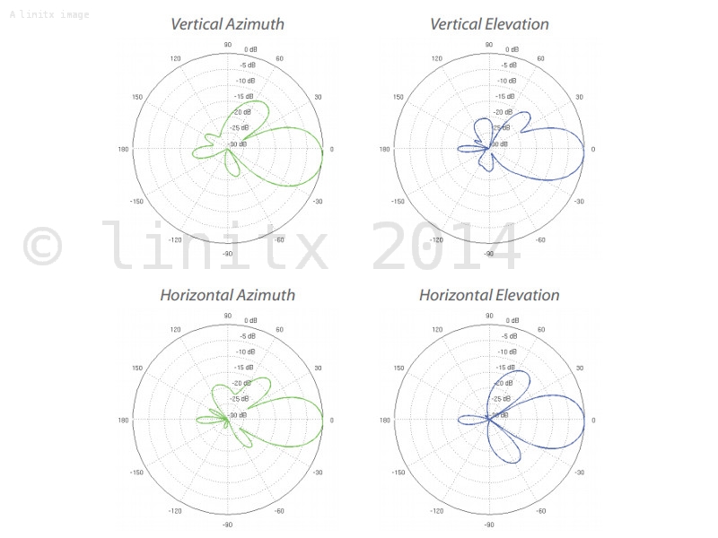

    Padrão Re: Nanobeam M5 400 access point
    As Nanobeam de 16 e 19dBi até tem antena mais aberta, mas só tem 45° se medir até onde dá -6dB (Mesmo método que a UBNT usa pra dizer que tem setorial de 120°).
    Com -3dB mal dá pra dizer que as Nanobeam de 16 e 19dBi tem 30°:
Nome:	         Ubiquiti_airMAX_NanoBeam_NBE-M5-16_16dBi_5Ghz_front_large.jpg
Visualizações:	277
Tamanho: 	159,2 KB
    É uma pena ter que falar que o velho Nanostation M5 pode ser a solução mais conveniente nesse caso.
