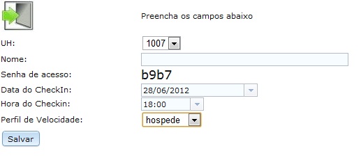

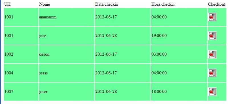

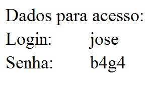

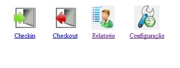

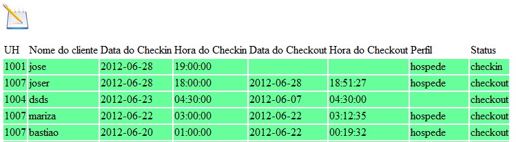

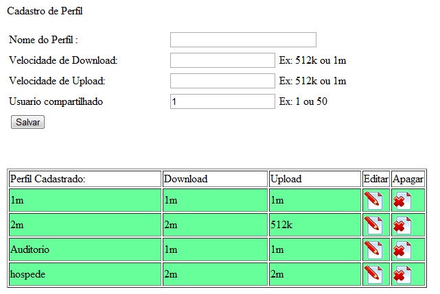

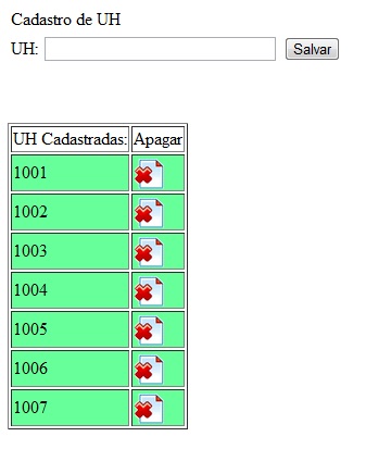

    Temos um sistema que podera te atender.

    Duvidas ligue: (67) 3373-3548 ou www.bylltec.com.br
    [email protected]
