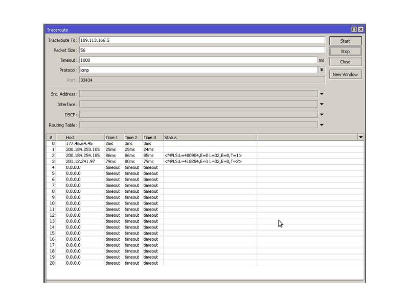

    Veja isso! O problema é realmente na rota, não é pessoal?
Nome:	         teste2.jpg
Visualizações:	289
Tamanho: 	48,4 KB
    Já fiz o mtr e também para no mesmo canto.
