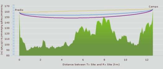

    Amigo ... pelo que verifiquei este seu enlace tem um detalhe de visada a ser certificado.
    Segundo as coordenadas geográficas passadas, segue a imagens resumidas do cálculo do link - Como você não postou as alturas simulei algumas.
    Anexo 36329 >>>Predio 50m e campo 10m
    Neste podemos observar que se tiver as alturas propostas acima, mesmo assim não terá fresnel 100%. Na verdade terá pouco mais da 1ª zona de Fresnel (60%) livre, que é o mínimo requerido.

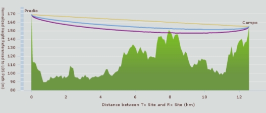

Nome:	         Predio (40m) >>> Campo (20m).jpg
Visualizações:	140
Tamanho: 	41,0 KB
ID:      	36330>>>Predio 40m e campo 20m
    Neste podemos observar que se o prédio não atingir a altura proposta na imagem anterior haverá a necessidade de elevar o ponto da fazenda.

Nome:	         Predio (50m) >>> Campo (10m).jpg
Visualizações:	84
Tamanho: 	41,0 KB
    Padrão Re: Enlace de 13 km mais dois pontos de acesso
    Amigos desculpem ...
    A imagem do " >>>Predio 50m e campo 10m " saiu no final.
