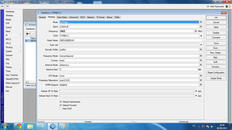

    Boa noite galera!
    Hoje troque um nanostation 2 meu por uma setorial wirelink 17dbi com um r52h e pig tal 60cm lmr240, e o resultado esta uma merda. Cliente que estava a -56 foi para -79 com navegação horrível...
    Tudo novo chegou hoje...

    Olá PedroGabriel, também estou me deparando com esse!
    Quando troco o cartão, o novo r52h não da o mesmo sinal, fica mais fraco!
    Será versão do cartão? Vou pesquisar melhor.

    Leve em consideração uma coisa,qual a distancia desses clientes?
    17dbi abertura menor não vai funcionar bem em clientes próximos.
    Padrão Re: Ajuda R52H novo com sinal fraco!
    Deveria usar um painel de menor ganho tipo 12 ou 14 dbi usar uma potencia de no máximo 18dbm.
    Citação Postado originalmente por sostenes Ver Post
    cliente a 1.4km com visada 100%, "acho que o lóbulo já deve ter aberto" no pé da torre temo hora que nem acha o sinal do painel....
    Baixei a potencia para 15db e fui subindo e melhor sinal fico em 22db
    acabei de arrancar o cartão com a rb funcionando, tirei do ultimo slot e coloquei no primeiro, a rb reinicio duas vezes.
    Agora o sinal esta bem melhor, vamos ver se vai continuar....
