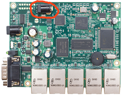

    Galera, pode ser uma pergunta idiota mas não encontrei resposta nas pesquisas:
    Alguém sabe pra quê serve aquele segundo Jack de entrada de voltagem na RB450G??? Pode se ligar 2 fontes nele? Ele soma voltagem? Aumenta amperagem? Qual a funçao do bichinho???
    Agradeço quem souber responder!
    AbraçoClique na imagem para uma versão maior

    Negativo, segundo a mikrotik existem 3 entradas de energia que você pode utilizar nesta rb.
    1-lan 1 POE.
    2-Jack 7.
    3-Jack 8.
    Segundo a Mikrotik, as entradas são ativas, ou seja se usar uma as outras não vão desligar o circuito de entrada, ficaram em modo de uso todas as outras entradas, sendo assim, ligando 1 jack, você não pode ligar os demais, pois a perda do equipamento será inevitável.

    Vlw kra... Essa era a minha dúvida e confesso que cheguei a pensar em ligar 2 fontes para dobrar a amperagem...

    Amigo, existem casos em que você tem que ligar mais de um aparelho numa única fonte, então pre resolver o problema a Mikrotik adicionou um Jack para funcionar como saída, assim você tem a possibilidade de ligar a fonte num Jack e no outro saindo para uma outra RB por exemplo, assim como a ether um que tem POE, tanto pode entrar energia como pode sair para outro equipamento que tenha POE. O problema é que muita gente tá perdendo equimanentos por faltar esta informação, ai deduzem que podem ligar mais de uma fonte e aí já viu qualquer diferencial de tensão ou corrente correm risco de danificar a RB.Espero ter ajudado!
