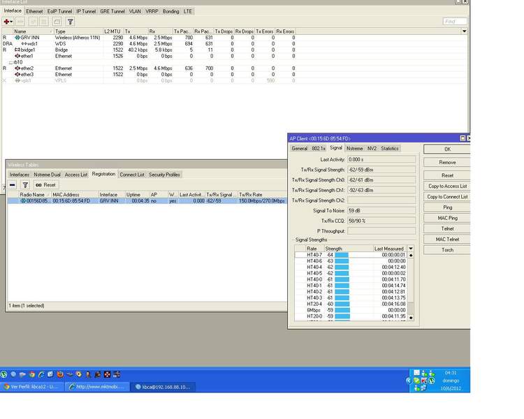

    veja como Ficou meu enlace ficou data rates 300/300 de uma hora para outra Travou a rb e depois de reniciar ficou em 150/300 percebi isso e veja o sinal do canal ch1 o tx como está
    segue a img uso rb800 e sr7

    Apos travar a rb800 o enlace ficou desse jeito

    Osnir Pior que o sr7 quando a rb travou e acabou danificando o mesmo a rb já trouei pois tinha 2 dias de uso e o cartão já estou com 1 par reserva vou trocar ele não gostei dos enlaces com o cartão r52n.
    ja com o sr7 muito bom esse cartão o enlace passou 133mb por 35mb de upload em consumo normal sem ser em teste.
