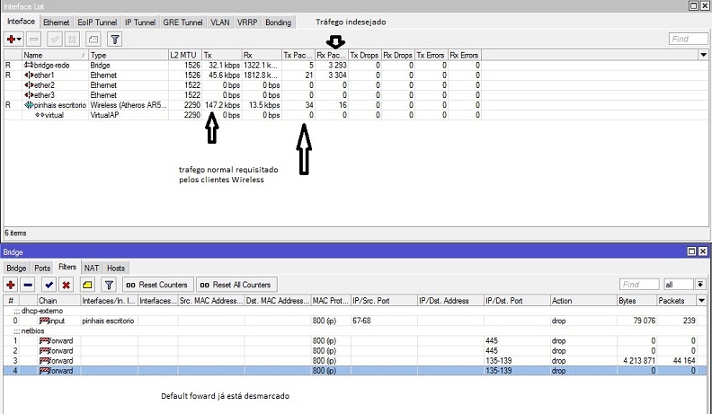

    Recentemente estou tendo problemas com as minha RB's que estão como ApBridge em 2.4, oque acontece.
    O numero de RX dos pacotes chega a passar de 4000 PP/S na interface de rede de entrada em todas as Bridges de uma vez. Isso acontece inúmeras vezes ao dia, comprometendo até a rede 5.8 que é encarregada dos Ponto a Ponto, pois satura os PPS do enlace.

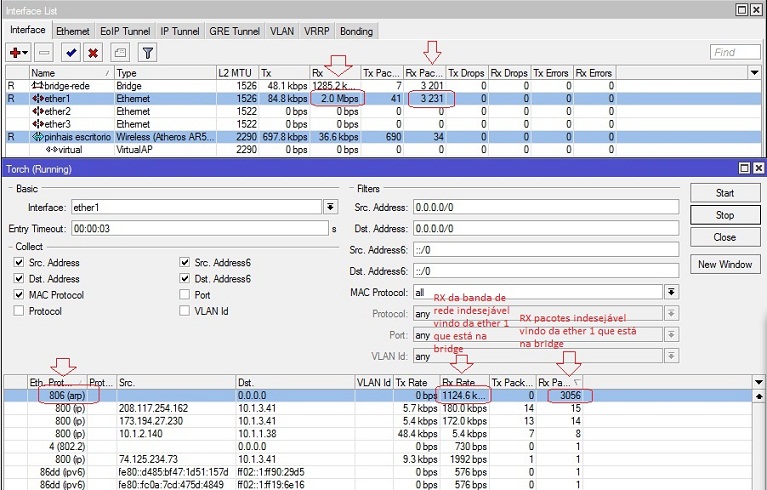

    Em anexo figura do Winbox com o torch rodando.
    Como podem observar isso está sendo gerado por: Eth Protocol 806 (arp)
    De que forma eu conseguiria bloquear todo esse tráfego?
    Só para constar já possuo filtros na bridge conforme o outro anexo.

    eth1 (faz parte da bridge) e está ligado o cabo de rede >>>switch>>>ptpCli>>>ptpAp>>>server

    Minha rede é mista 2.4(placas pci e alguns rádios no clientes) e 5.8 (toda M ubiquiti). Pelo que andei percebendo em todas as bridges 2.4 sempre entram esse tráfego pela eth1 que é a interface de cabo de entrada e não pela wireless vindos dos clientes, logo, esse tráfego indesejável pode estar vindo de algum cliente em 5.8.
