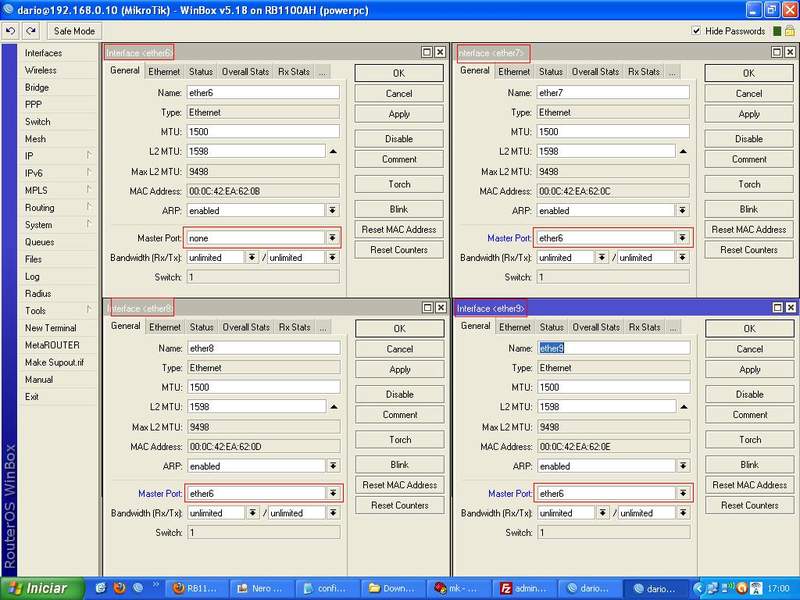

    Utiliza a opçao Master Port. Lembrando que ela esta dividida em 2 grupo
    1° grupo: Lan 1, 2, 3, 4, 5.
    2° grupo: Lan 6, 7, 8, 9, 10.
    vc pode no primeiro grupo deixar a Lan como master e configurar as outras lan para que a lan1 seja a master . e mesma coisa no segundo grupo a lan6 como master e o resto configura para a 6 ser master. Dai joga a lan1 e lan6 em uma mesma bridge.

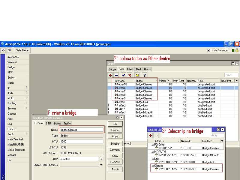

    Não vai ser só como switch não, vai ser assim um rb com 13 porta fazendo balanceamento, 5 link. eth1, eth2, eth3, eth4 e eth5, ai criei um bridge onde ela é a rede, fiz a bridge porque como vai sair para outras rbs, ai invés de mandar para um switch e depois para as outras rb/rede, sai direto da rb do balanceamento para as outras rb/clientes, assim a bridge esta como gat das outras rb, como dizem que é melhor usar como switch...
    Ai ver se entendi, colocado a eth6 como máster das eth7 a eth10 e sentando a eth6 o ip de saída do balanceamento, posso ligar as outras rb em qualquer porta de eth6 a eth10. Seria isso?
    Padrão Re: RB1100 como switch, tem como?
    Isso mesmo colega, vc faz um Switch com a master port.

    Ou coloca as Ether´s na mesma bridge
Nome:	         bridge ports.jpg
Visualizações:	389
Tamanho: 	57,4 KB
