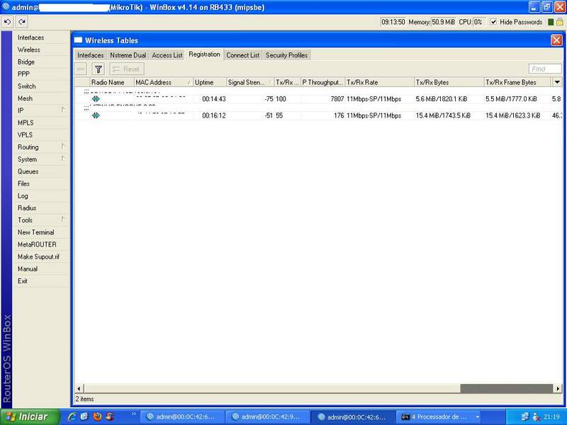

    Cool Sinal bom troughput baixo/Ping bom...
Nome:	         RUIM.jpg
Visualizações:	392
Tamanho: 	41,8 KB
    gostaria da ajuda dos amigos do forum...
    conforme imagem anexa gostaria de saber o que 1 cliente com sinal bom, ping bom, porem troughput baixo causa na rede...

    O ideal é que todos tenham as melhores taxas de transferência, verifique o que há neste cliente, se possível já leve um novo rádio e troque de imediato, faça os testes assim que for executada a manutenção. Leve o rádio do cliente para o escritório e faça testes no mesmo para ver o que há com o equipamento.
    Todo equipamento cliente que não se comporta de forma adequada prejudica sua célula.

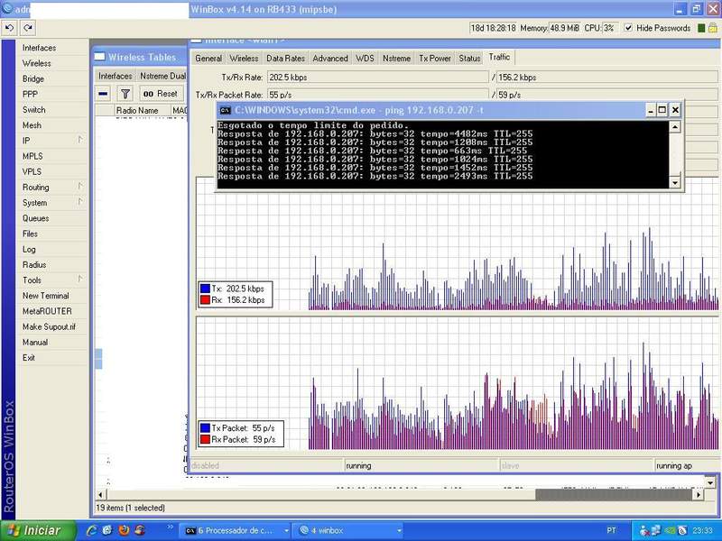

    Padrão Re: Sinal bom troughput baixo/Ping bom...
Nome:	         19 ONLINE 200 K PING 2 K.jpg
Visualizações:	190
Tamanho: 	79,9 KB
    obrigado pela atenção de todos os amigos do forum...
    segue anexo uma tela da situação....19 online...trafego menor que 300 k no cartão e ping mais de 2 k
    durante o dia os pings são otimos...mesmo com 22 ou 23 usuários..porem a noite...o ping ta indo la em cima...mesmo com menos
    pessoas conectadas...
    outra coisa...percebi que alguns canais que ficaram melhor de noite o ping de dia fica ruim... e os canais que ficaram com ping bom
    de dia..a noite ficou horrivel...o que faço?
    o data rates esta modo somente b e em 5,5 e 11...o ack fixei em 30 preamble esta both
    essa torre nunca vi conectar mais de 23 simultaneo
    a fonte esta uma lhv 24 v 3,5 a,
    mikrotik rb433 zerada e cartão zerado...
    e tals...
    percebi que tinha um cliente que ficava os pings ruins de dia...e os outros tava ping melhor...
    ai mudei o canal para 1 e o cliente que tinha ping ruim ficou ping otimo...e os outros continuaram ping norma...
    sei la..meio estranho mikrotik em torre é assim mesmo?
    preciso de ajuda de alguem...se alguem puder me ligar ou mandar e-mail..entrar em contato...
    preciso urgentemente de ajuda...
    quero melhorar...estou estudando , lendo, mais o negocio ainda nao começou a andar e tenho muita gente reclamando...
    entao penso que as vezes vou precisar de ajuda profissional dos amigos ou alguem que puder me ajudar a resolver isso
    não existe nada no mundo que me deixa mais feliz em ir num cliente e ve-lo feliz...a net rapidinha , ele contente...
    baixando suas musicas e tals...
    mais serio..to patindo...
    se alguem puder me ajudar...
    e resolvendo esse caso...muitas vezes alguem que ta com problema semelhante pode ler esse topico e resolver o problema também...
