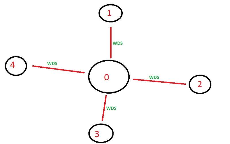

    Viva, sei que se tiver dois equipamentos ligados em WDS, perco metade do sinal.
    A minha duvida e se tiver um Bullet a emitir e varios a receber em WDS, a perda
    do sinal e a dividir por todos o recetores ou se cada um so perde 50% em funcao
    do primeiro?
    Obrigado
    http://i47.tinypic.com/2qksajt.jpg
Nome:	         2qksajt.jpg
Visualizações:	127
Tamanho: 	14,8 KB

    "Quem me passou essa informação"... como assim? Não entendi.
    Li em foruns e manuais de configuração. Sei que se fizer AP>AP-WDS>AP-WDS
    cada vez que passa de uns para os outros em série, vai perdendo 50% do sinal.
    O que eu queria saber era com a configuração que tenho na imagem, ou seja um AP central a enviar para vários em WDS?
    Padrão Re: Perder sinal em WDS para varios AP's
    Funciona, mais dependendo do que esteja imaginando fazer não vira, pois um unico ap em wds repassando para outros não terá boa banda!!
    Acho que ele ta falando de banda..
    "The maximum wireless effective throughput may be halved after the first
    retransmission (hop) being made."
