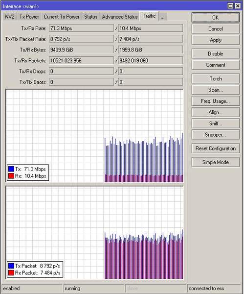

    Amigo voce precisa de quanto de banda nesse local?
    Seguinte... todos pecam sobre visada... Ess enlaces a longa distancia... exite um grande problematica no sinal... sendo eles por periodo......
    Sereno - Queimadas - Chuvas....
    Utilizando antenas de 34dbi num ponto e cartoes Dual
    Esse print foi feito as 15:15 30-06-2012

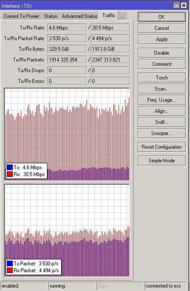

    Esse print aqui são antenas de 33 só num enlace menos de 15km
    Para deixar com melhor sinal e sicronismo ...

    Entaum pensa... mais todos com visada.. 100%
    Sucesso
    Como vc mesmo viu ... cada projeto tem um detalhe fundamental...
