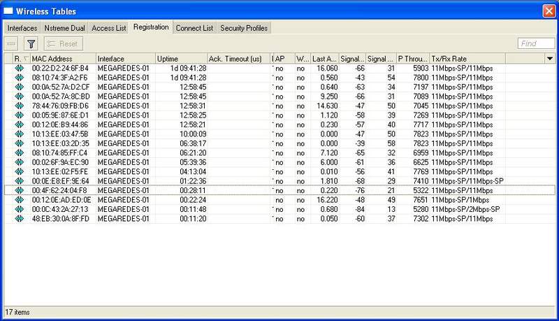

    Forneço a meus clientes banda de até 3Mbps, trab em modo B, com data rate 11Mbps, e tx em 17dbi.
    Na imagem em anexo o cliente com sinal de -84 navega sem percas e esta há 12 km da torre, com visada.

    Tava vendo a imagem ali do amigo acima, po, mas eu num deixo cliente com sinal acima de -75dbm na minha rede nem a pau, corto logo se não conseguir corrigir, a taxa do cliente oscila demais assim, e cai pra todo mundo. O mal do padrão B é esse, um cliente ruim, fod com o resto da rede. Meus UBNT tão configurados pra kikar automaticamente quem ta com sinal pior que -75dbm, se passar desse valor, é pq algo tá errado e vou lá no cliente e corrijo. No padrão N, um tava com um cliente com sinal em -80dbm e oscilando a taxa demais, várias vezes caia pra 6.5mbps, mas nao afetava o throughput total como vejo no modo B, um cliente em 1 mega no modo B, a rede fica um lixo.Mas mesmo assim agora corto quem cair pra pior q -75dbm...

    Mas Edmar, naquele print, o cliente com -82 está com o RX de 2mbps. Ele está modulando em modulação binária e isso não deveria permitir uma boa navegação principalmente em planos de 3 mega por cliente.....
    Outro detalhe é que quando usa b/g misto, tem que ativar a config "proteção 812.11 G. Não são todos os firm que tem, Pode ser que os que não tem visível, já tenha embutido de forma default isso.
    Assim, os clientes B não irão prejudicar os clientes G. Tem pouca informação sobre isso, mas foi o que encontrei numa pesquisa sobre este tipo de proteção. Por isso que pode usar b/g sem problemas. Só vai melhorar o rendimento do POP.
