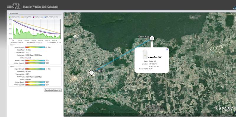

    Amigo boa noite usa este site aqui e muito bom http://www.ligowave.com/linkcalc/ ele faz o grafico e so colocar a cordenadas
    Padrão Re: Me ajudem com essas Coordenadas? Será que passa?
    veja se isso te ajudaClique na imagem para uma versão maior
Nome:	         elance pr1.jpg
Visualizações:	350
Tamanho: 	50,6 KB

    Olá Agnaldos;
    Ai vai minha analise.
    Com dish de 34: Assim fica perfeito seu link
    Distancia do ponto A para o B 34,4Km
    Radio Rocket M5 com potencia de 21 Dbm. (MCS15)
    RX no ponto B vai receber em -56 Dbm
    Com o canal de 30 Mhz com o novo SW 5.5 vai ter aproximadamente 60 Mbits agregado
    Com dish de 30 (não recomendado pois a margem de fade fica no linite você vai ter que rezar para não chover muito ou ter inversão térmica )
    Radio Rocket M5 com potencia de 21 Dbm no ponto A. (MCS15)
    RX no ponto B vai receber em -65 Dbm
    Com o canal de 30 Mhz com o novo SW 5.5 vai ter aproximadamente 60 Mbits agregado.
    Luis Henrique
    AzLink

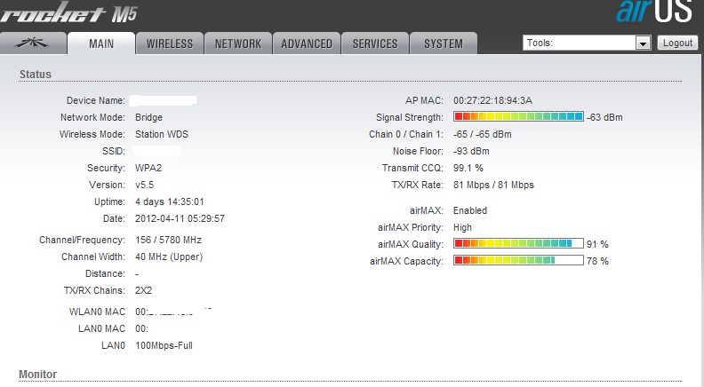

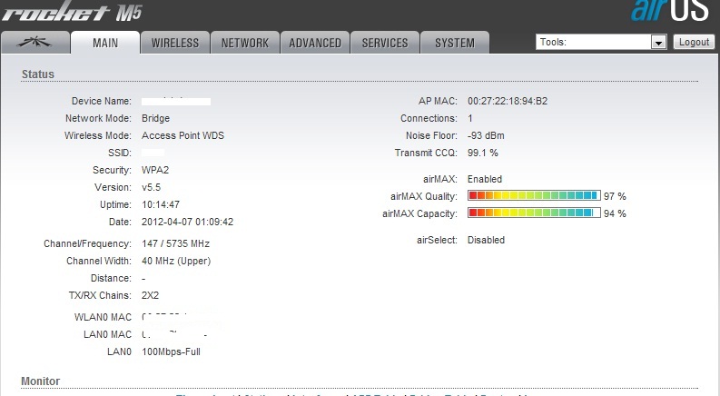

    Amigos me ajudem.
    Com essas coordenadas abaixo eu consigo conforme está nas imagens
    Ponto A
    6°45'3.50"S
    51° 4'21.28"O
    Torre de 30 mts Rocekt Disk de 30, com Rocket.
    Ponto B
    6°41'3.20"S
    50°46'10.00"O
    Torre de 15 mts + Antena Disck Rocket de 34, com Rocket
    Eu tenho as seguintes imagensClique na imagem para uma versão maior
Nome:	         Radio 1 Com Antena de 34 BASE 2.jpg
Visualizações:	394
Tamanho: 	70,0 KB
ID:      	37427Clique na imagem para uma versão maior
Nome:	         Radio 2 Com Antena de 30 BASE 1.jpg
Visualizações:	369
Tamanho: 	77,3 KB
    E em testes eu so consigo trafegar 2 megas o que pode ter de errado?
    Fiz uns testes por ultimo e essa é a melhor configuração.
    Vcs falam que está bom, que passa gostaria de um estudo mais minucioso.

    Dica..
    1 - Sua banda coloque em 20mhz
    2 - Coloque só controle por mac
    3 - Habilitar Airmax caso nao tenha
    Posta os resultados...
Visualizações:	394
Tamanho: 	70,0 KB
Visualizações:	369
Tamanho: 	77,3 KB
